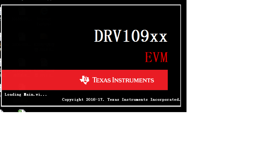

    我的电脑安装Setup_DRV109xx_EVM和LVRTE2014_f2Patchstd 后启动不起来?在初始启动界面就停止在哪如下图,请问你的电脑安装的是哪个版本?能否发我一个(我的邮箱maozhanshen@126.com),是我安装软件不对吗?都是从TI网站下载的,是否有连接EVM板才能启动?不加EVM板软件能启动吗?希望能够得到你的帮助,万分感谢

  • 在上面的界面上就是不在往下面启动了,没有出现选择DRV10983/DRV10983-Q1 的界面,请问你的安装软件是Setup_DRV109xx_EVM和LVRTE2014_f2Patchstd 吗?不连接DRV10983 EVM板可以启动软件吗?谢谢
  • 这一般是GUI与EVM通信存在故障。请在电脑系统里面查看相应的COM口对应正确,工作正常。确保USB2ANY在第一次使用时已经正确更新了FIRMWARE。
