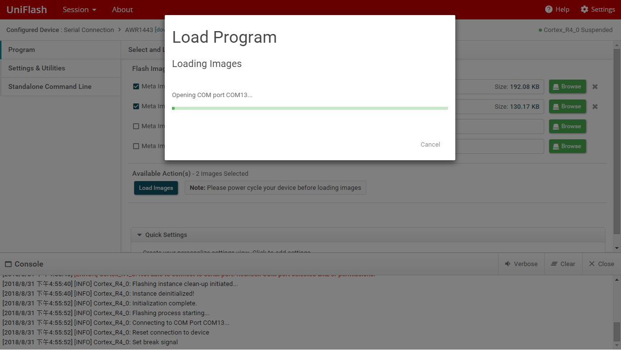

  • 你好:
    板子已经可以连接仿真器,并且可以运行程序,但是还有一些问题需要咨询您一下:
    我在向板子内部烧写程序时(包括第一次烧写)大部分的板子都会出现下图的情况,最后会已串口打开失败为结果,只有偶尔的情况才会出现烧写成功,我想问一下是我上下拉的电阻配置问题,我烧写的配置存在问题。关键是偶尔会成功一次,这个我一直没有找到原因,您是否可以帮助我分析一下。谢谢!
  • 你好,
    我怀疑是硬件的问题偏多。请问你是UART信号通过RS232芯片直接转为串口接到电脑,还是通过芯片转换为USB接到电脑上的?
    对于新的问题,我建议你新开一个帖子讨论。谢谢!
