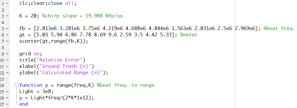

我使用的是DCA1000EVM + AWR1642BOOST + mmWave studio
很單純的用beat frequency進行物體距離計算
我量測了10筆資料如下
我任意標示出了四點座標如上圖
x-axis為捲尺測得實際距離
y_axis是使用beat frequency計算而得的距離
兩軸呈現一個線性關係,可知我在量測上各項操作並沒有問題
我使用的公式就是如下圖,或許貴公司計算上有進行校正之類的嗎?
或者並非單純使用這個關係?
謝謝您
  • 你好,
    这里没有校正。这个公式是正确的。
    建议你考虑你得到了正确的频率值,再将这个频率值用于计算目标的距离。
    请检查ADC采样率/FFT结果计算频率值的步骤。
    谢谢。
  • 您好
    chirp slope 以及 sampling rate = 1e7 Hz 都經過反覆確認
  • 你好,
    请确定你从FFT结果到FB的计算是正确的。
    参考计算公式:
    range_resolution = ((Sample_Rate_Hz/Samples_Per_Chirp)/Slope_Hz)*(lightSpeed/2);
    Range = 目标当前所在的(range bin-1)*range_resolution
    即可得到目标距离。
  • 您好,感謝回覆
    試過上述方式後,與先前計算出的結果並無二致...
    這表示FFT的計算應該是正確
    我需要再研究一下
  • 您好
    我重新檢視了一下從DCA1000EVM dump 出的 raw data
    由Matlab 劃出的 time domain, frequency domain graph 與mmWave studio的結果有很大落差
    下圖依序為mmWave studio繪出結果,以及我用Matlab繪出的圖
    x-axis皆為取樣點。
    猜測是我所使用的DCA1000EVM導出raw data 的代碼有問題,請問是否能提供這部分的Matlab代碼?
    感謝

  • 你好,
    需要先将DCA1000采集的数据转格式。步骤为
    1. Packet_Reorder_Zerofill.exe
    2. RawFileFormat.exe
    3. 转换号格式后,数据格式请参考e2e.ti.com/.../602629
    谢谢。
