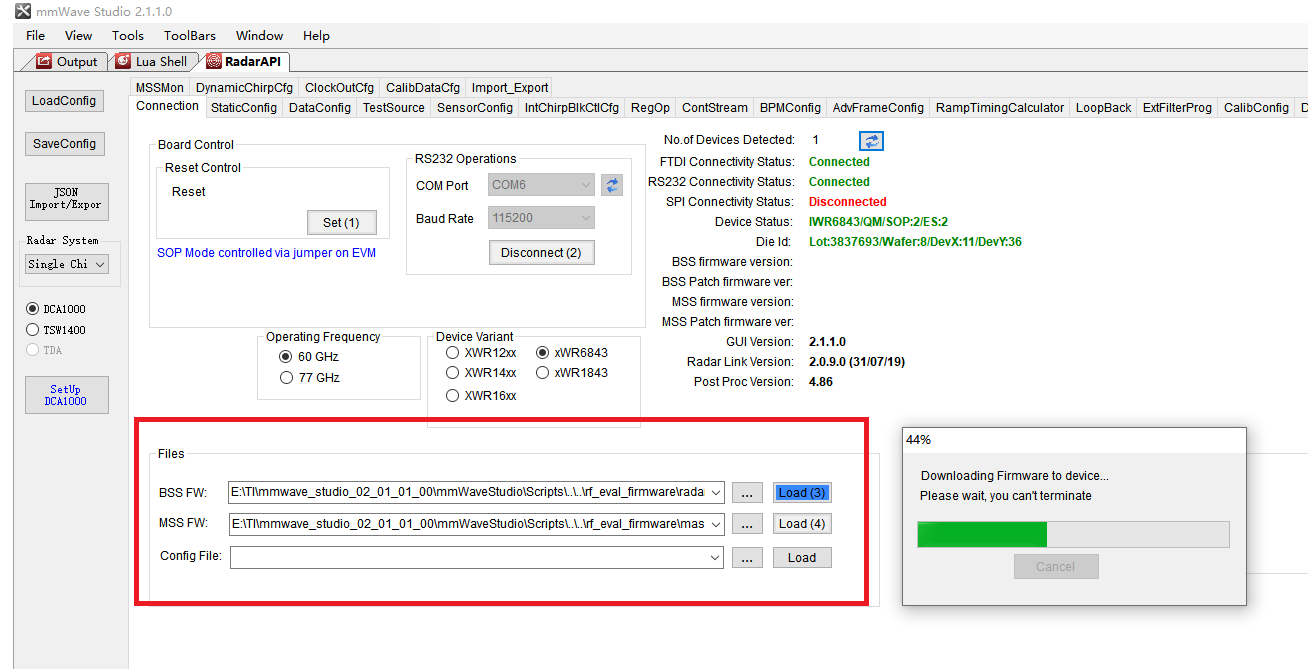

用IWR6843 ICBOOST + DCA1000 来capture adc raw data,请问一下,xwr68xx_radarss.bin and xwr68xx_masterss.bin 是必须要烧录的吗,demo 板子上已经烧过程序了。
  • 是必须要烧录的,具体作用请参考以下帖子中的讨论。
    e2echina.ti.com/.../590872
  • 你好,
    建议使用mmwave studio前,先擦除板上qspi flash的内容。
    在mmwave studio里面下载firmware,是下载到芯片内存里,不是烧写到QSPI flash里。

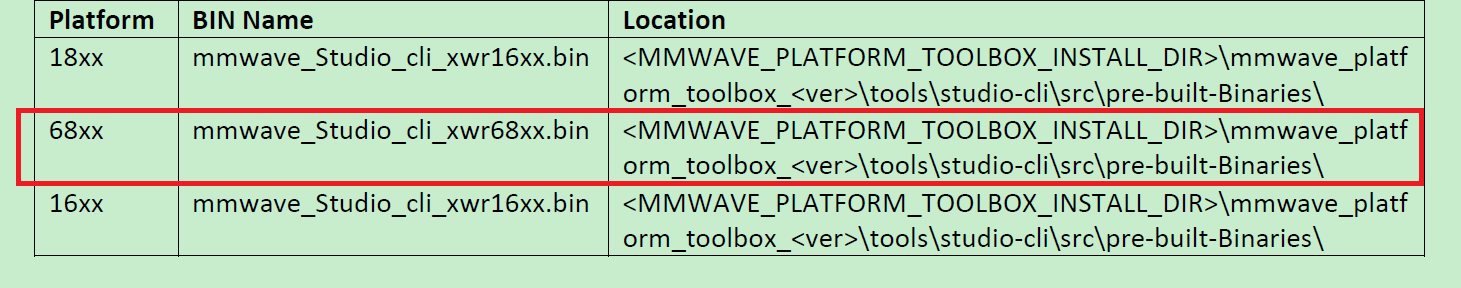

    对于原始数据采集。不同的软件使用的接口不同:
    mmwave studio使用SPI进行配置
    studio -cli 使用UART口进行配置。
  • Hi Chris
    下载了最新的Toolbox(version is 4.5.1), tools   目录下没看到mmware_stuiio_cli_xwr68xx.bin:
    请教一下,这个bin 是必须要烧写到QSPI 中吗,记得用studio gui capture的时候 flash 可以清空的

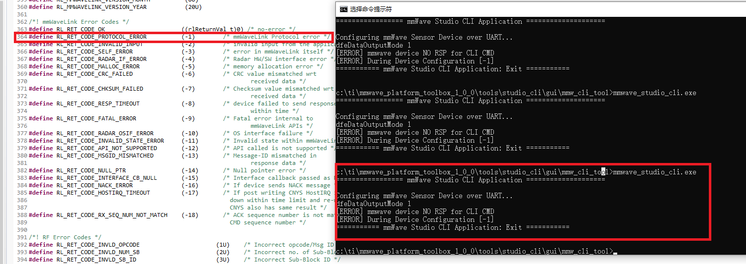

    按照mmWave Studio CLI Tool getting started guide 说明,运行stuido cli exe,提示mmwave 配置不成功,config.txt 中COM_PORT_NUM=5,也试过用com6,同样的错误,不确定是什么原因?
    PS: 用studio gui 工作是正常的,可以capture到adc raw data bin.

    预编译的bin在C:\ti\mmwave_platform_toolbox_1_0_0\tools\studio_cli\src\pre-built-Binaries,注意是mmwave_platform_toolbox,不是industrial toolbox。
    这个bin必须烧写。
  • user6414054 说:
    请问你的板子是设置的Functional Mode么?SOP=001。

  • 你好,
    请把MMWAVEICBOOST设置为STAND ALONE Mode,而不是DCA1000模式,再尝试一下。

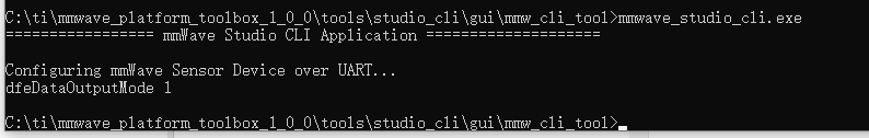

  • Hi Chris
    设为stand alone mode,运行如下:

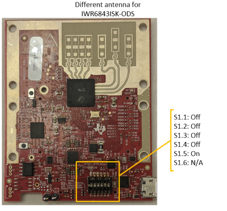

    配置完 dfe mode 后就退出了,目前用的6843 isk-ods 没有带dip 开关的,Hardware Setup 说明上有S1 on/off的选项,跟这个有关系吗

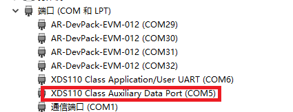

  • 你好,
    新版本和老版本的ISK都应该是可使用的。
    请问你再配置文件里设置的串口是XDS110 Class Application/User UART么?也就是ini上面截图里的com6?
  • Hi ,chris
    mmwavecon.txt 里面的com 配置,COM_PORT_NUM=6 or
    COM_PORT_NUM=5 都试过的,

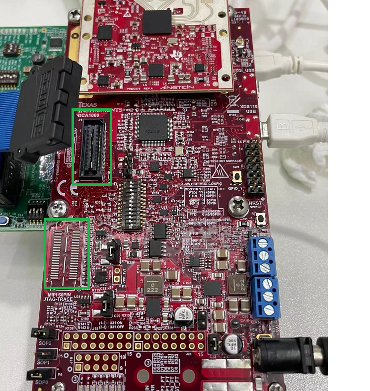

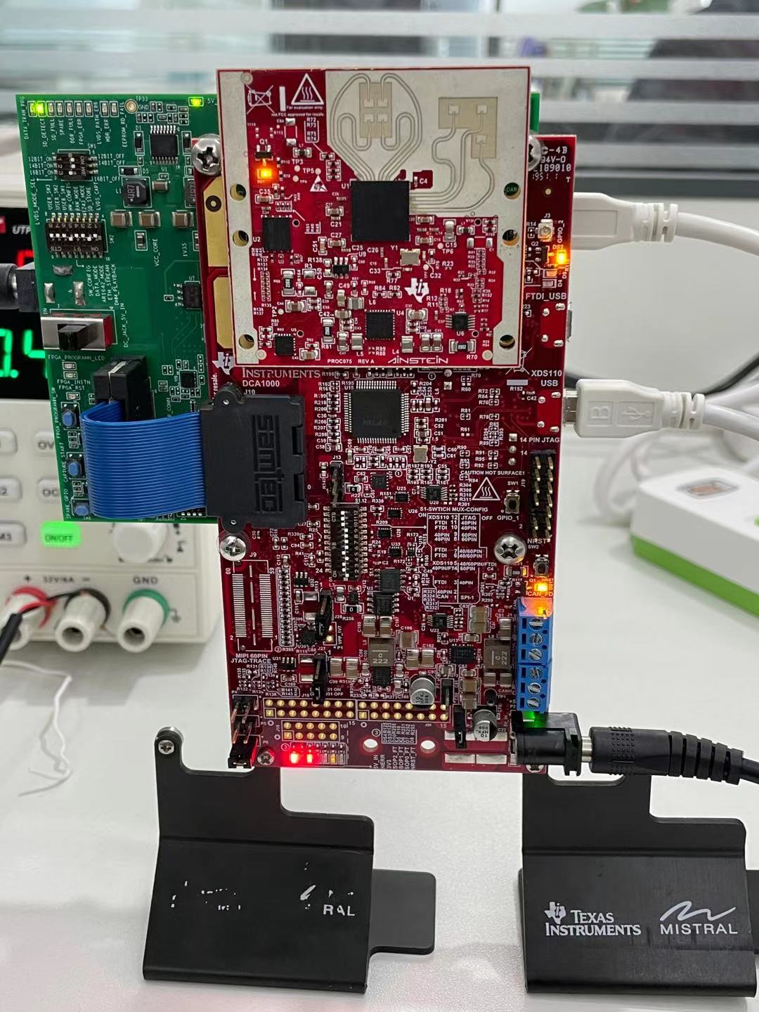

  • Hi chris
    是的,现在就是配置的时候,平台端没有回应!
    又检查过板子的链接,没有看到问题,

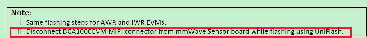

    在getting started guide上面有个note:
    这里的disconnect 是指的当烧写的时候断开ICBOOST J9 和DCA1000EVM 的连接吗,就是蓝色的connect连接部分?我这里的板子J9 mipi 60pin 都没上 connecter
  • 你好,
    烧写的时候,建议把DCA1000EVM断开,包括usb线。你烧写的时候,是否有遇到任何错误?能否重新烧写一下mmwave_Studio_cli_xwr68xx.bin。
    默认的68配置文件运行会有AnaMonConfig错误,下面是我注释了所有analog monitor的配置,在我这里可以正常存储到ADC数据的配置,供参考。
    profile_monitor_xwr68xx_2.7z
  • Hi chris
    按照你的建议,现在可以dump adc 数据了,十分感谢!

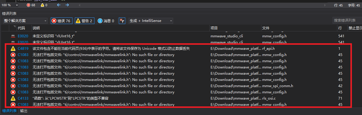

  • Hi Chris
    非常感谢你的回复~
    在vs 下编译mmware_stuido_cli ,会出现很多errors ,很多文件找不到,是不是这个cli project 要跟sdk放在一起编译吗?
    还是一些源文件没有release出来.
  • 你好,
    请参考:C:\ti\mmwave_sdk_03_05_00_04\packages\ti\control\mmwavelink\mmwavelink.h
    英文论坛已经有回复,请参考。
