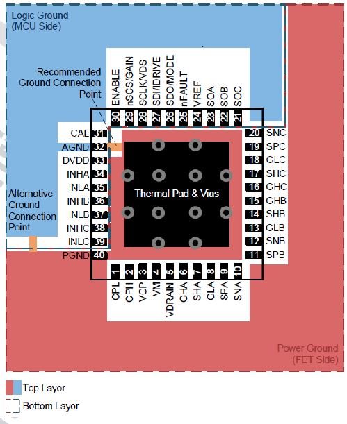

DRV8323的模拟地(AGND)和电源地(PGND)应该分开吗,PGND连接24V的地,AGND连接单片机的地(单片机的各种地没有特殊处理,直接全连接在一起)可以吗?

一张示意图供参考:
