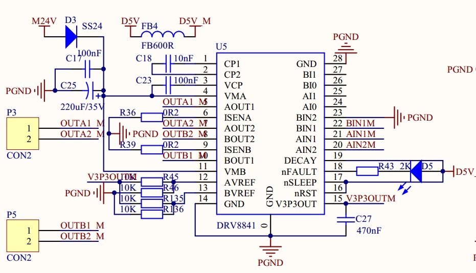

DRV8841驱动直流电机非常容易出现FAULT
user4824204
Prodigy
40
points
原理图上D3改为直连,R36,R39改为0,AVERF直连V3P3OUT, 直流电机实际电流为200MA,仍然出现FAULT,需要重新上电才正常

如果要重新上电才能清除,一般就是OCP。你电机绕组内阻有多大?R36/39=0就是完全没有定电流控制,启动或者堵转电流非常大。

没堵死,只是一个带减速箱的普通电机。打算换个电机试试

跟C23没并1M电阻有关吗

建议把R36/39接上,可以抑制启动和堵转大电流,正常工作。

没有关系。
