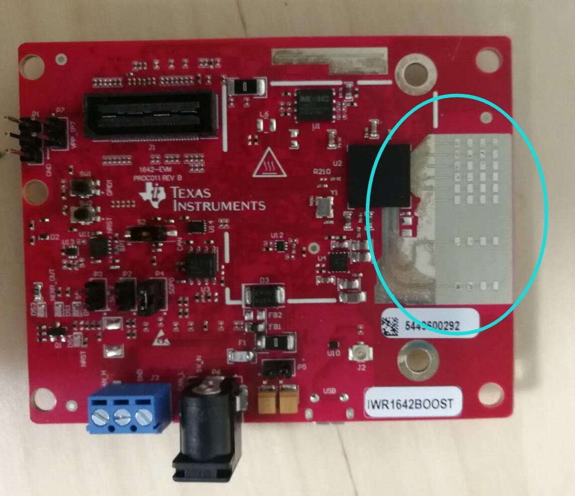

你好,如下IWR1642 boost板载RF天线区域银色部分,请问这是什么介质和镀层?
如果直接用露铜PCB天线设计,能否实现相同效果?
表面处理工艺是采用 镀银,还是沉银(immersion silver)工艺?
镀层厚度是? demo板中没看到这个厚度说明
你好,
此款EVM使用表面渡银的方式,第一层板材为Rogers 4835Lopro。
