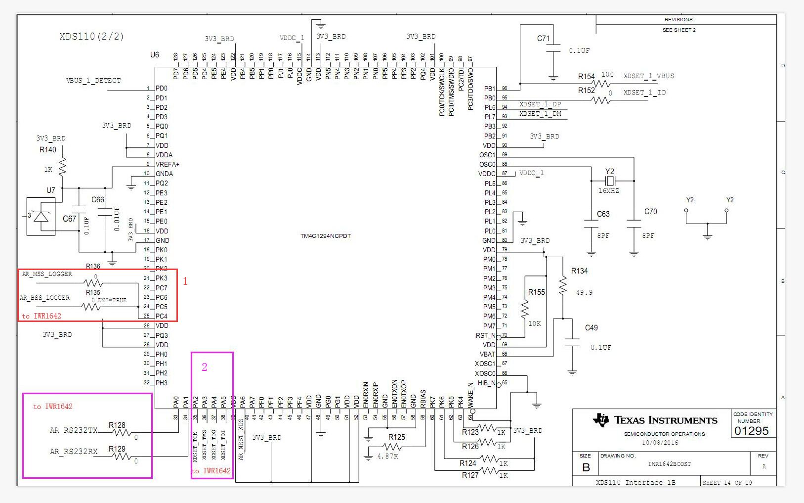

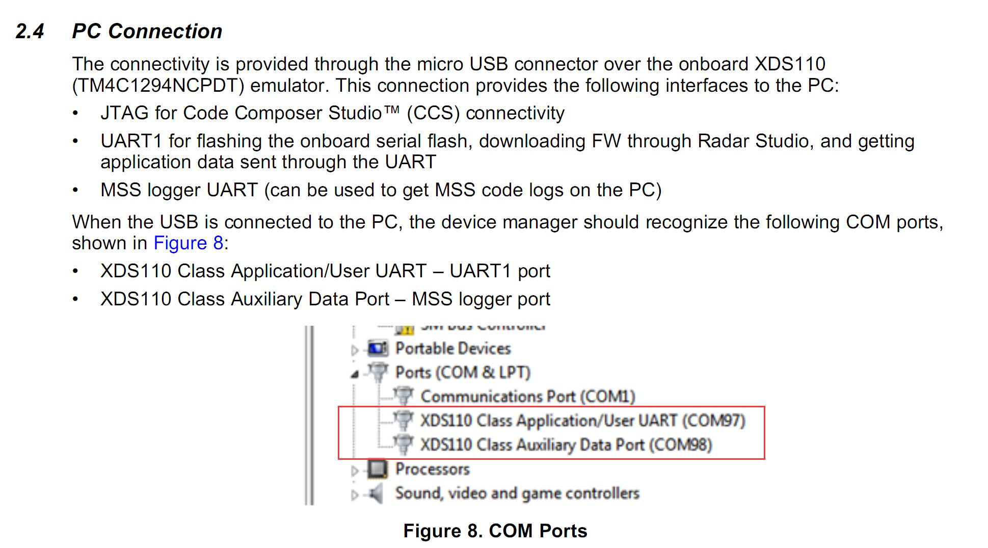

       你好,IWR1642 boost EVM采用 XDS110传输数据和进行调试,demo板接入PC后,PC端出现两个串口(如下图1所示):
      但是  IWR1642 boost EVM原理图设计中,IWR1642与XDS110间只设计一个串口通信(如图2所示,PA0和PA1引脚),

               demo板是如何实现在PC端出现两路串口的?

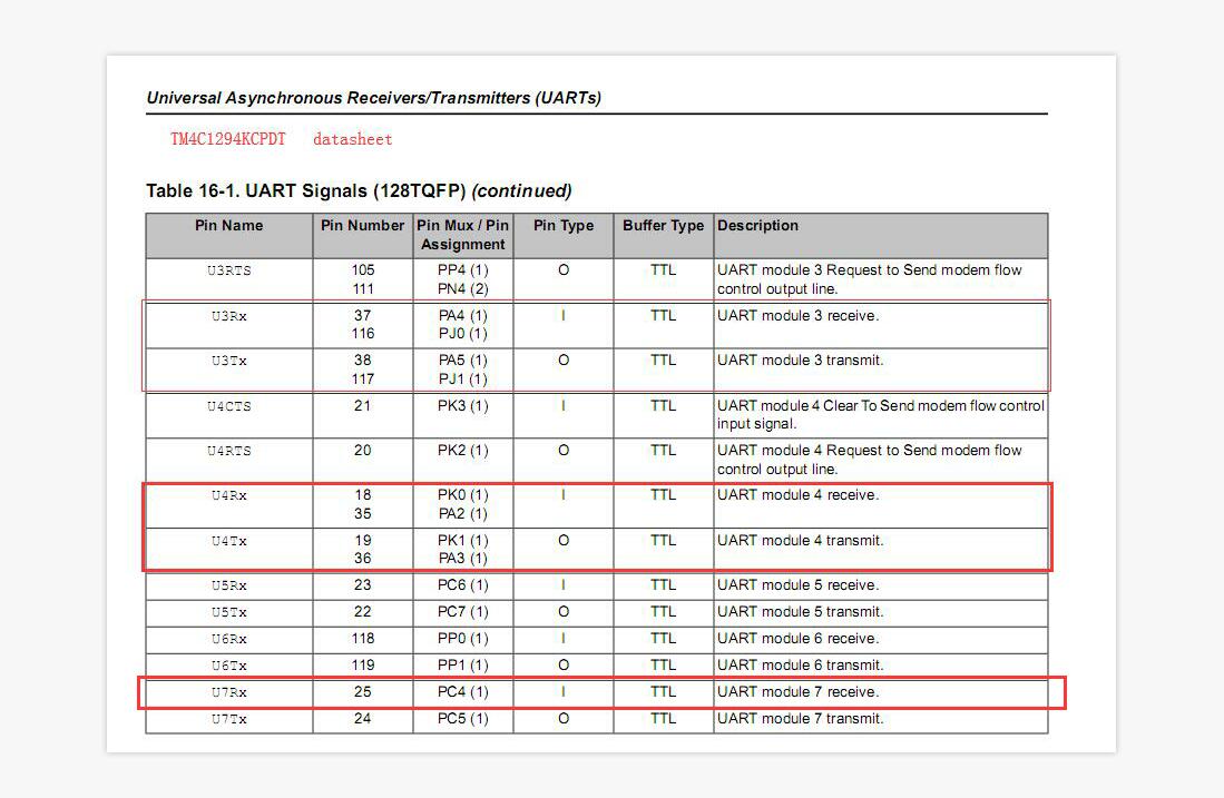

     是通过将一路串口在XDS110中进行分时复用?   还是用了JTAg或MSS logger 的UART 功能作为第二路串口(如图2、图3所示,PA2~PA5.PC4引脚都具有串口功能)?
图1:
图2:   IWR1642 boost  demo  板  XDS110设计原理图部分
图3: XDS110 datasheet   串口功能引脚说明

  • For mmwave demo, 2 UART is required for data and configuration transmit.
    Application/User Uart: Configuration port 115200bps: UART_RX/TX port <-> USB-UART cable <-> PC
    Auxilliary Data Port: Data port 921600bps: MSS_LOGGER-> USB-UART cable -> PC
