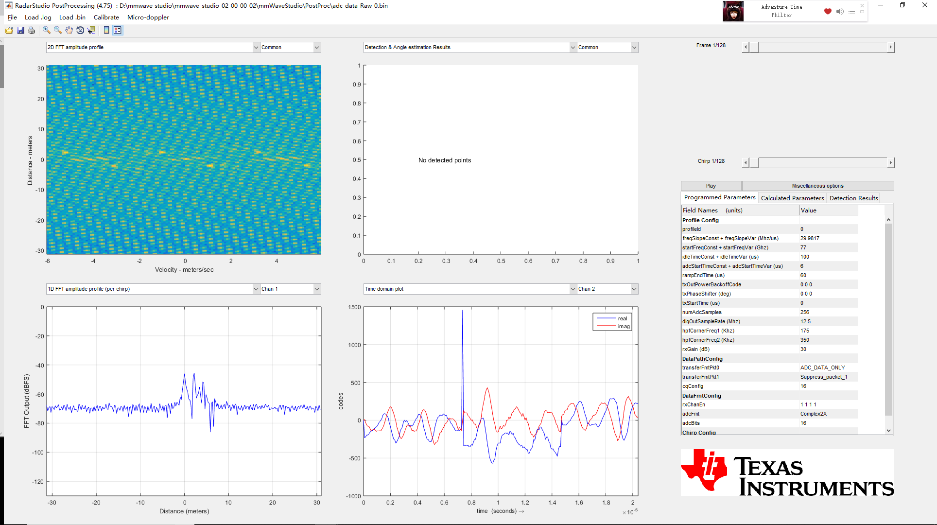

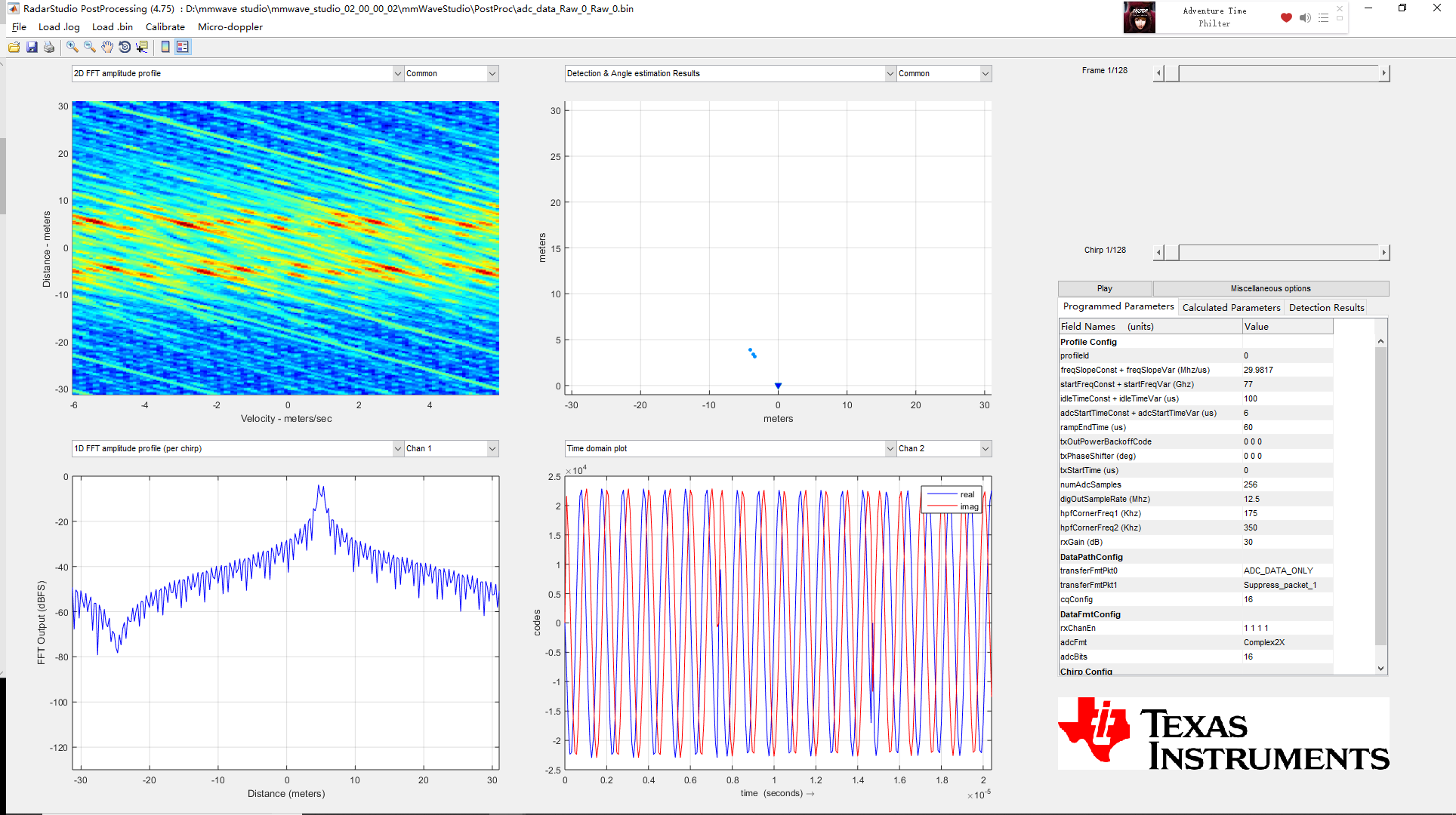

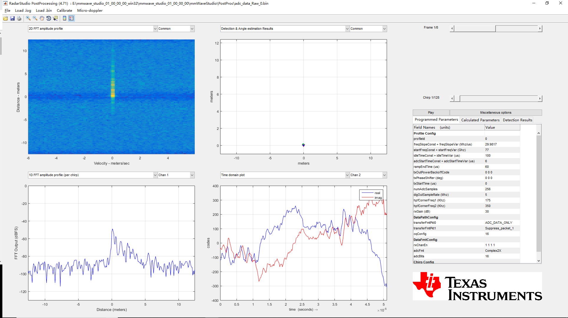

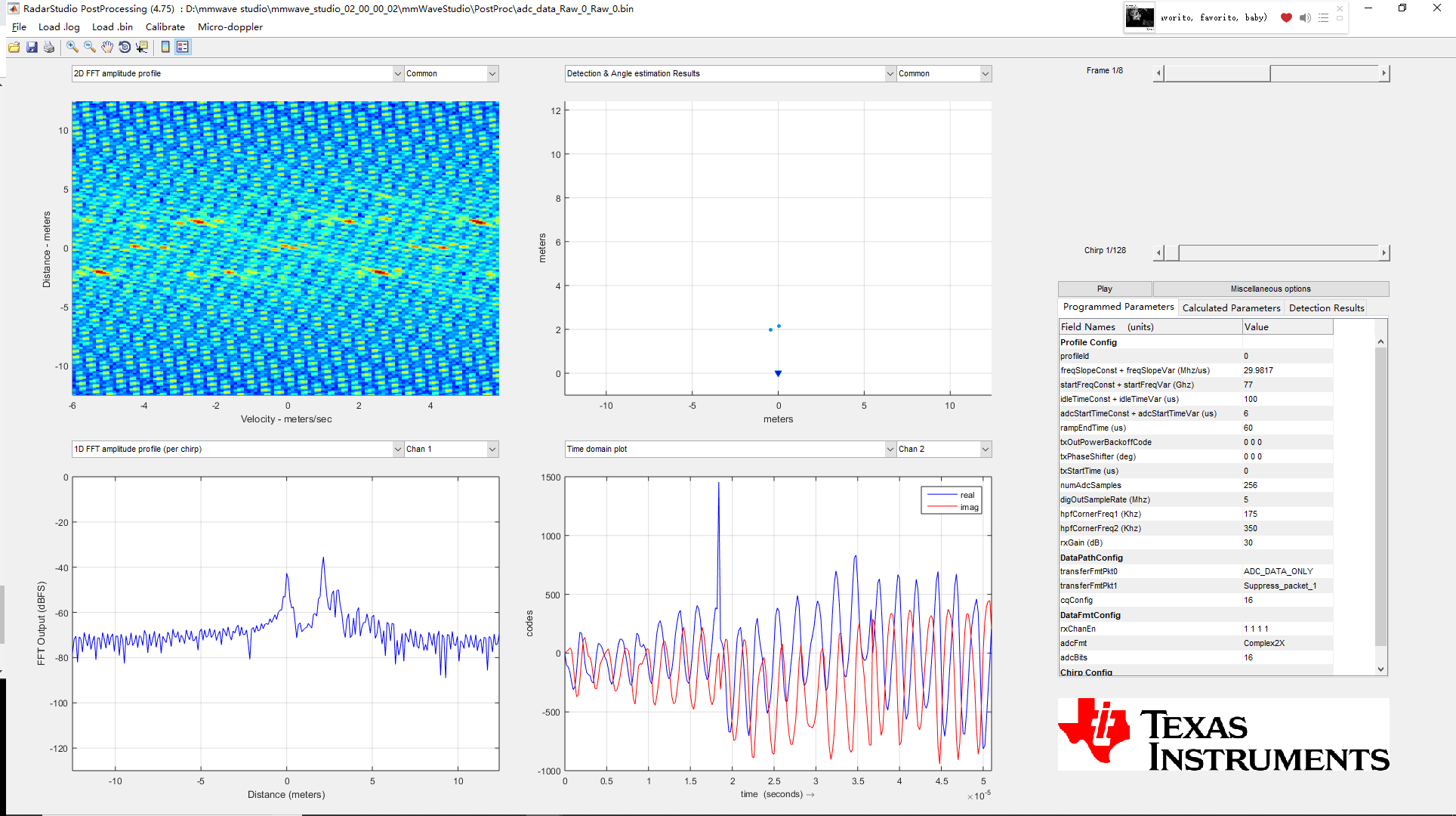

你好,

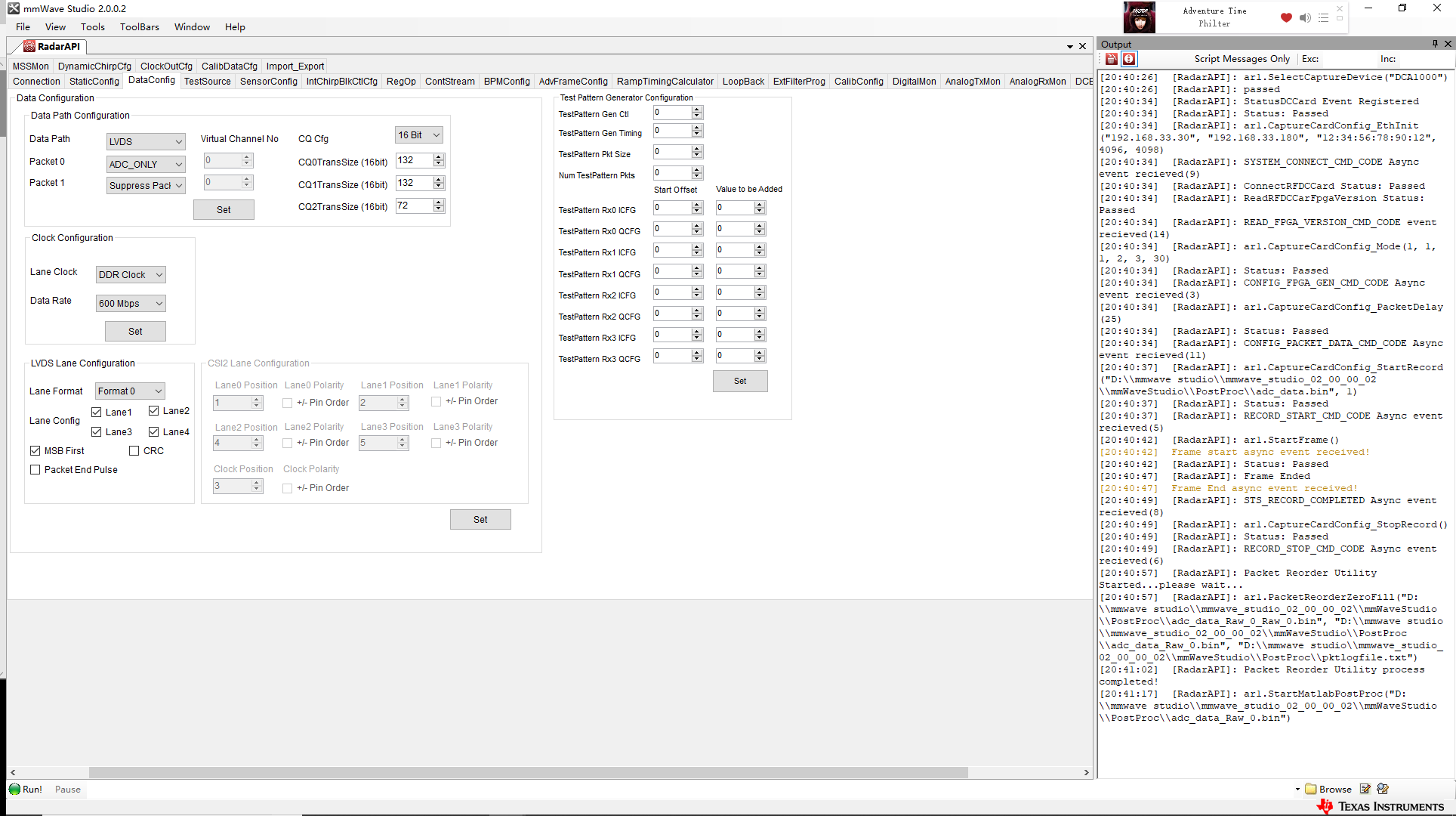

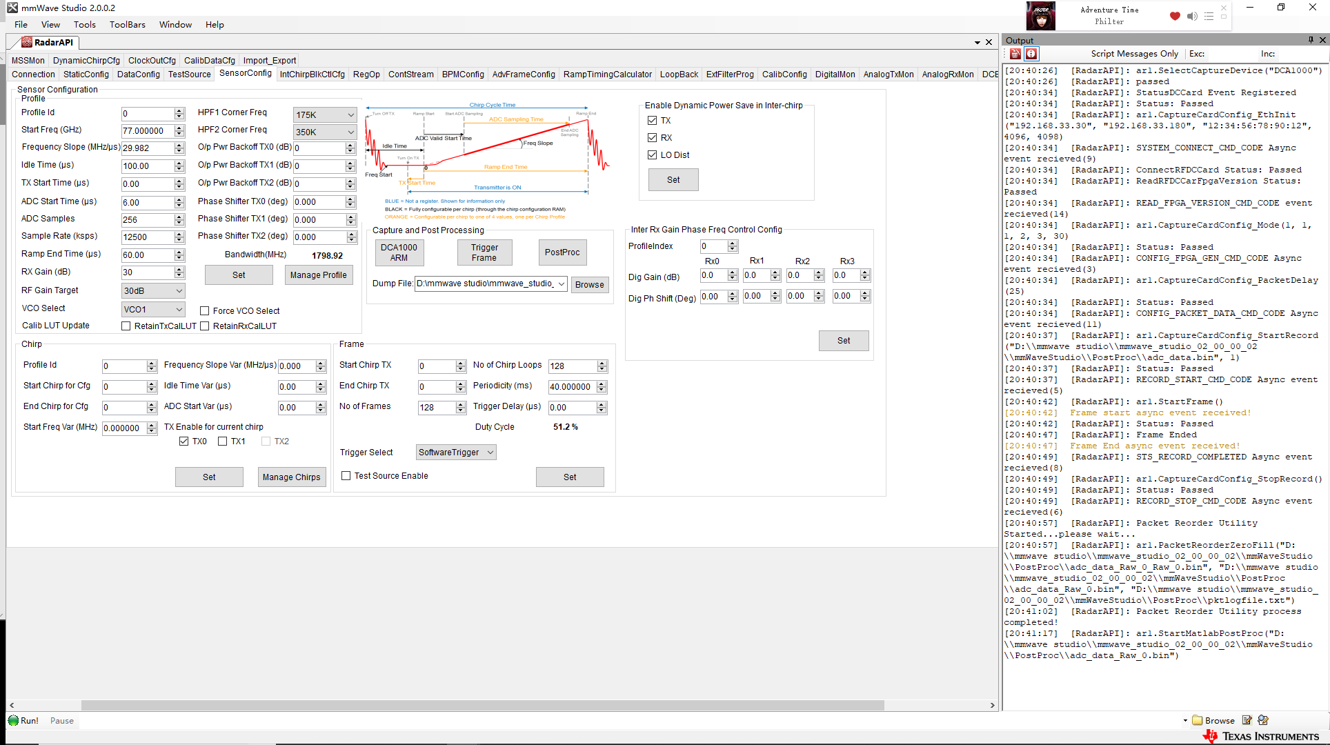

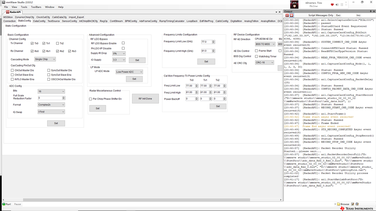

我在用AWR1443+DCA1000EVM,并且通过TI官方的mmWave Studio获取了rawdata,但是PostProc作出的图与我的实验设置完全不一样,甚至可以说是异常。我之前也曾经询问过,也尝试过各种方法,但均没有用,下面是我mmWave Studio设置的详细图。

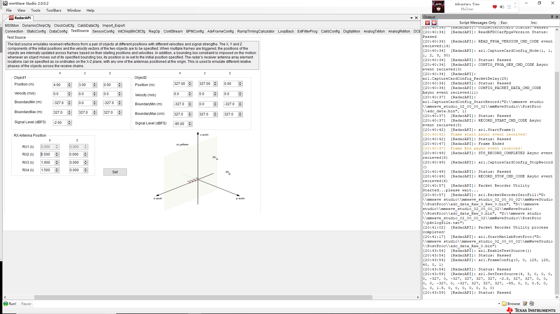

然后我也尝试了用test source enable,详情请见下图,也是没起到作用:
可以看出2D-FFT均是异常值,请告诉我接下来我该怎么做才能解决这个问题。

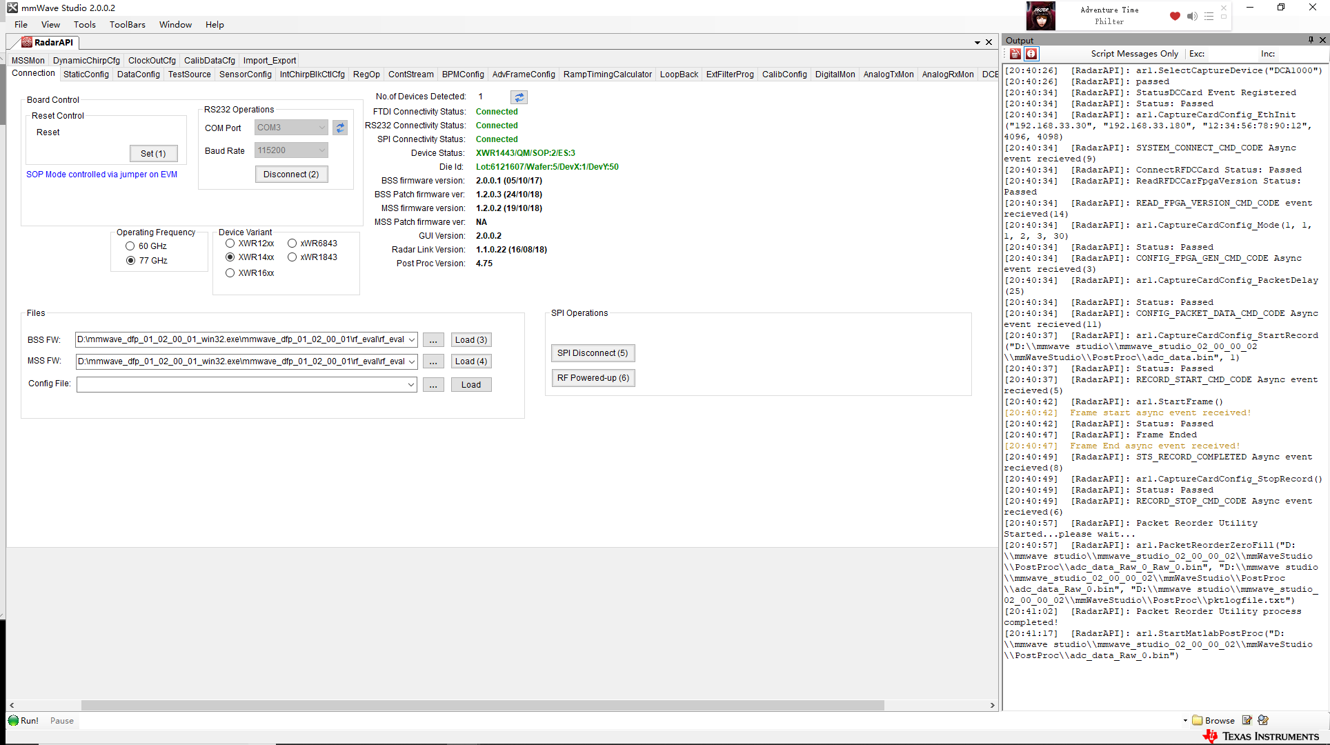

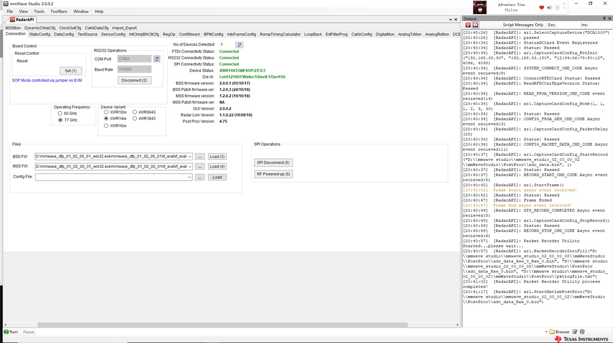

  • 你好,

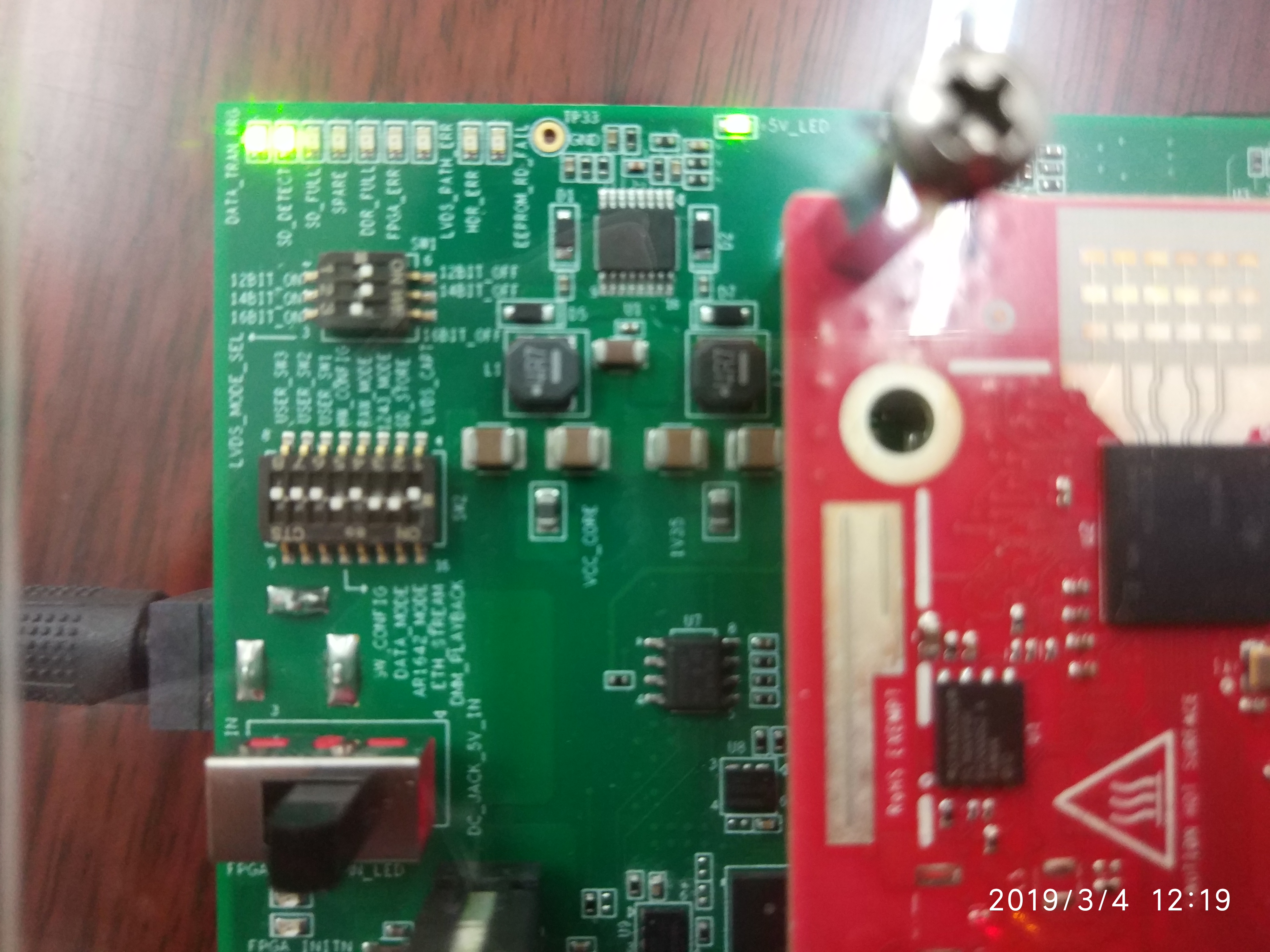

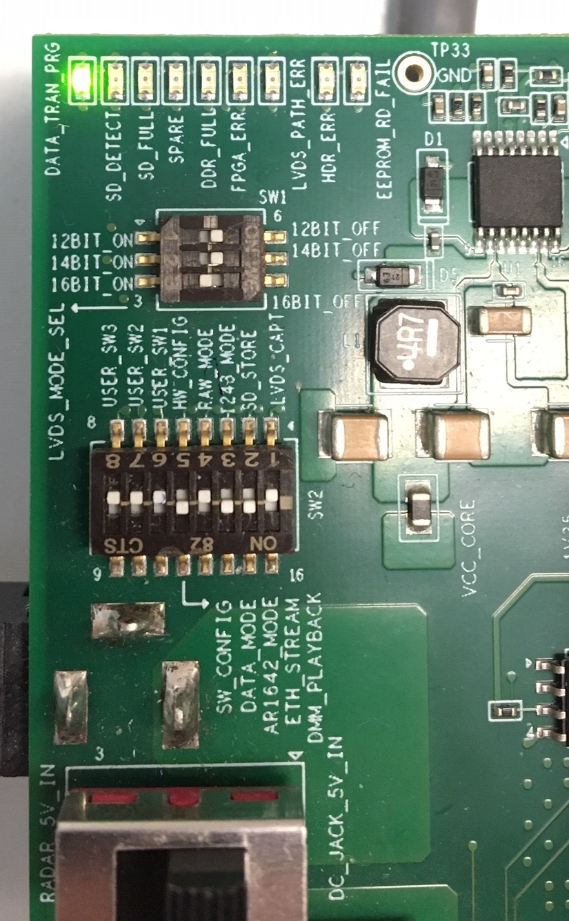

    附上成功采集数据的output打印信息供参考,另外,DCA1000板卡上的拨码开关如图所示,你可以对比一下打印信息及拨码开关有没有什么区别。

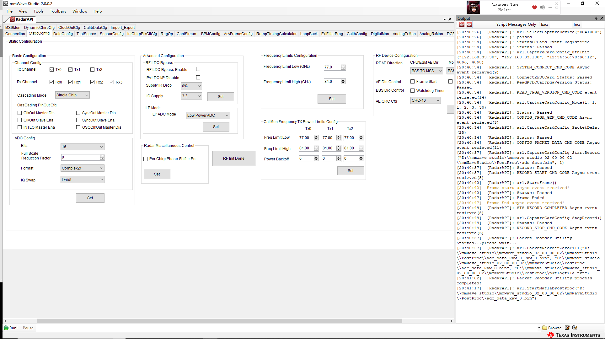

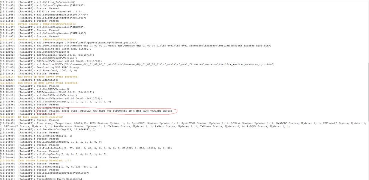

  • 您好,

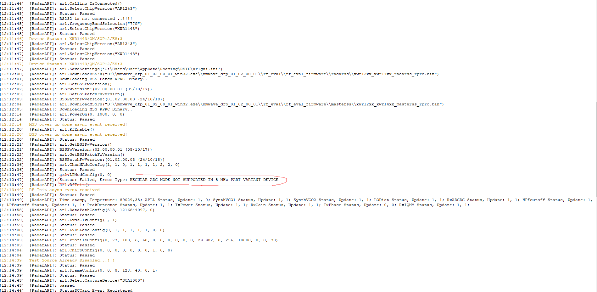

    非常感您的回复。不过我按照步骤一步步来,还是没有改善,唯一的不同就是我的设备在LP ADC Mode情形下,只能用LOW POWER ADC,而用regular ADC时,连接不上:
    除此之外,其他信息均与你提供的类似,请问我设备是否有问题?

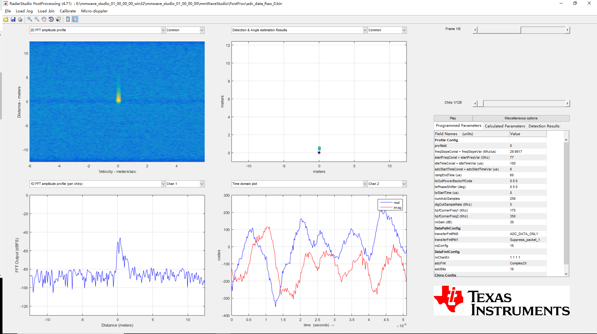

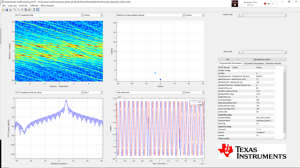

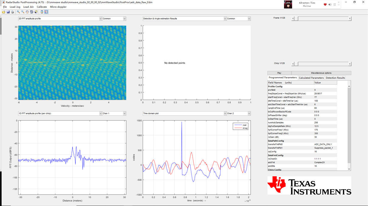

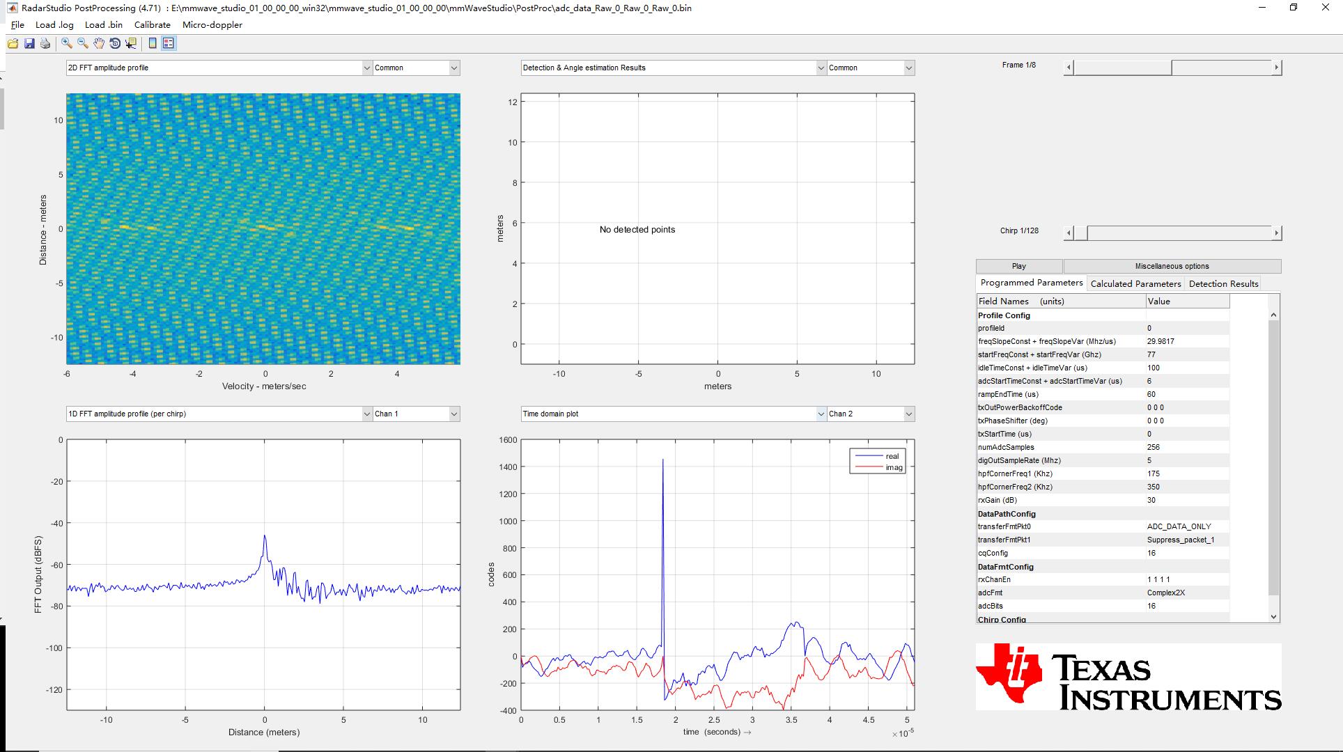

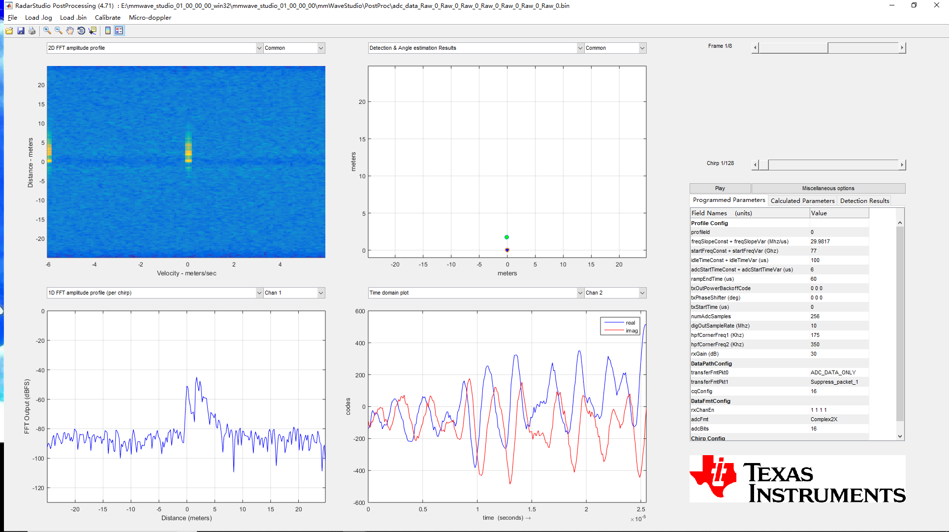

  • 您好,
    我在最近尝试无果后,我又尝试换了一个低版本mmwave studio来捕获rawdata,结果更加神奇了。PostProc出来的图起先看着跟原图差不多,但是过一段时间后,PosProc的图又回到了之前的状态。更为重要的是,我并不能通过此判定rawdata正确与否。详情见下图。
    我在论坛里查询了关于如何判定rawdata的文档,并没有找到,请问是否有相关的用AWR1443+DCA1000EVM捕获数据并作图的视频,以便我判断rawdata正确与否。

  • 您好,
    我早已在英文论坛询问了,对方也不知道是什么状况。其实我一直有一个小小的建议,那就是如果您方便的话,您能不能也尝试用AWR1443 ES3.0和DCA1000EVM使用mmWave Stuido 2.0.2版本捕获 rawdata,然后把您的硬件配置,软件参数配置和output以图片形式发给我,我将感激不尽。
