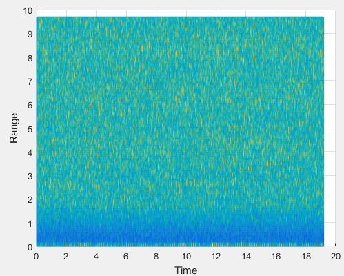

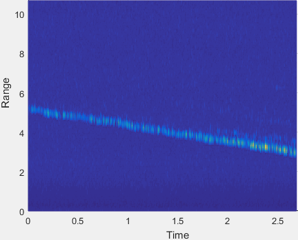

最开始我在做实验的时候,我是按照默认的参数设置,仅仅是把帧数该到了150帧,测试的是人从远处走向雷达的实验,而且我通过matlab处理后的结果也说明了数据确实是正确的。

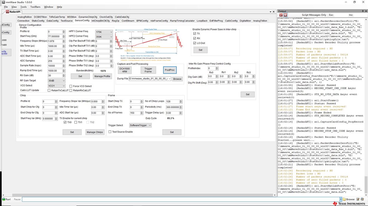

但是当我想改变每一个chirp的时间,让实验的时间更长的时候,我处理出来的结果却不对。但是PostProc的结果却又好像是正确的。
能不能告诉我。什么样的参数设置才是合理???

    应该是你设置的斜率太低了,所以你的距离单元比较大,所以看不出来变化,
    建议你参考以下文档及工具进行参数调整,建议加大chirp_Idle_time, frame_idle time,或者直接多采集几帧即可。
