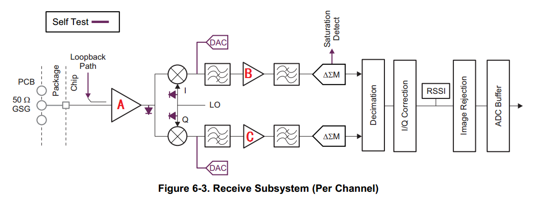

如上图,我理解A应该是LNA(低噪声放大器),B和C为中频放大器,请问LNA的增益配置范围是多少?中频放大器B和C的可配置范围是多少?在哪个寄存器中配置?另外接收链路中12bit的ADC的满量程电压为多少?谢谢。
你好,
对于LNA,请参考文档:
"C:\ti\mmwave_dfp_01_02_00_01\docs\AWR1xxx_Radar_Interface_Control.pdf"
PF RX GAIN
b7:6 RF GAIN TARGET
Value RF gain target
00 30 dB
01 34 dB
10 RESERVED
11 26 dB
对于中频放大器,SDK demo中profilecfg中可直接设置。范围24-48
profileCfg 0 77 3 2 9 0 0 100 1 64 11000 0 0 30
