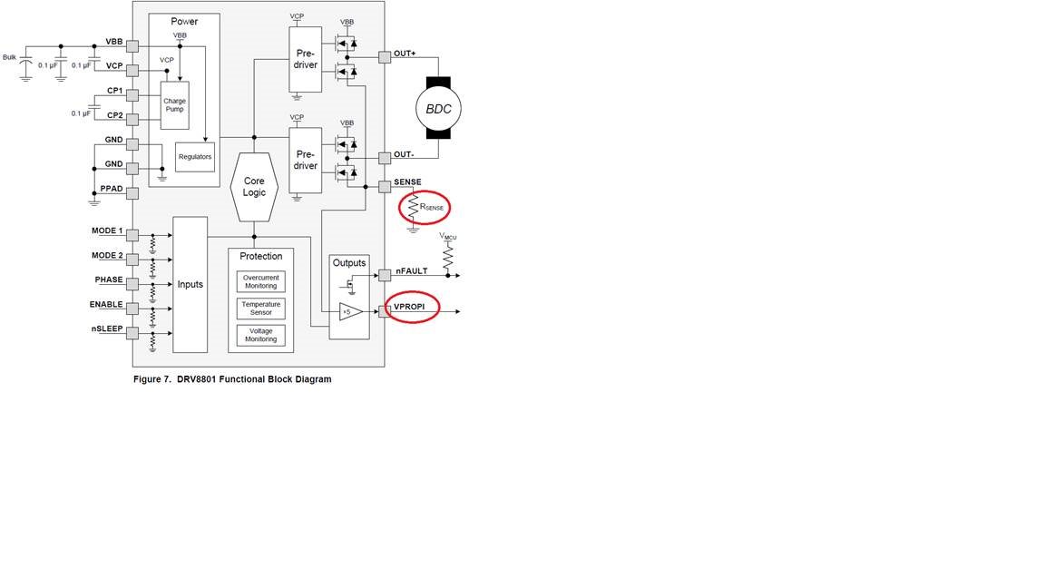

DRV8801RTY调试存在如下2个问题,请帮忙分析处理。
依规格书讲,通过调整Rsense可以设定不同的过流保护点。应用Rsense=0.4Ω,Itrip =1.25A,测试时发现电流>1.3A(电流探头@out)持续2s未能保护。
Vpropi 输出的模拟量是否为OUT+/-的实时电流,未加滤波处理? 如何较准确测量 Vpropi 信号和OUT+/-的关系。

您好,进一步增加电流到1.3A以上,是否可以进入保护状态?

您好,
1、DRV8801过流保护电流是3A,Trip Current是用来设置限制流过电机绕组电流的:
e2e.ti.com/.../587847
2、VPROPI 输出的是与电机绕组成比例的电压,电压是电机绕组电流的五倍,参见数据手册9.3.3 VPROPI章节。
