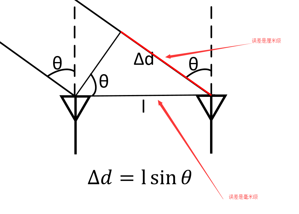

最近在使用DCA1000+IWR1642,采用1发4收的方式采集adc_data.bin数据,然后使用matlab进行分析处理,我的目的将运动物体的坐标计算出来。现已经初步将运动物体的距离计算了出来,但是在计算物体的AoA(到达角)时遇到问题,计算出来的AoA误差相当大。
针对我可能存在的计算错误问题,现在我有以下的问题:
1. 在计算过程中,虽然我得到了物体的距离,但是误差还是比较大,那么一般是如何进行去噪得到目标的信息?
2.我查看了Ti的许多文档,也了解了FMCW关于计算range和AoA的原理,但是我发现在计算AoA时,在接收天线处使用几何的方法计算时,已知的三角形的两条边一条是厘米级误差,一条是毫米级,如何能计算出准确的值?如下图所示:
