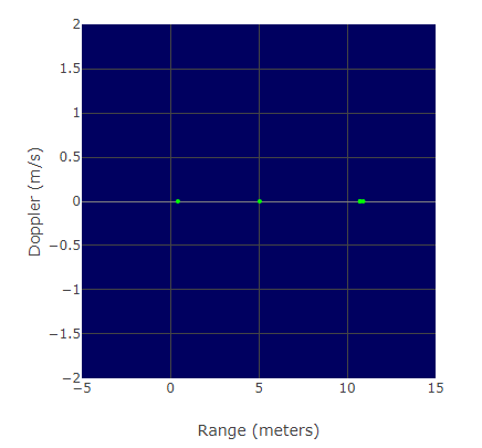

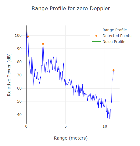

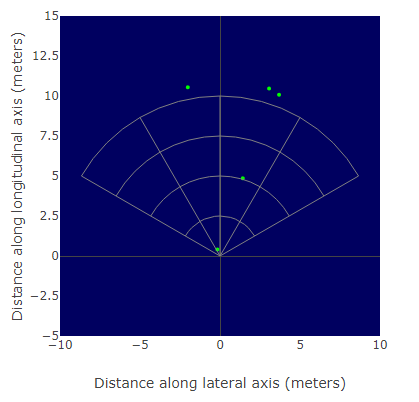

mmWave Demo Visualizer的Plot Selection 我只选择了 Scatter Plot 和 Range Profile,所以启动传感器后,Plot观察页面出现了以上三个图示,分别是X-Y Scatter Plot 、Range Profile for zero Doppler、 Doppler-range Plot. 通过监控数据口数据,传感器发送的是MmwDemo_detectObj_t类型的数据和 Range Profile类型的数据。
通过数据分析,第一图,也就是X-Y Scatter 可以根据MmwDemo_detectObj_t类型数据中的x y z 坐标 对应上,其余的两个图我没看明白是怎么根据Range Profile类型数据(256个uint16_t类型的值)画出图二 Range Profile for zero Doppler 的,数据和图二 图三的对应关系是什么样的。
  • 每一个目标点为XYZ,velocity,range,peakval。
    图3是用velocity及range画的图。

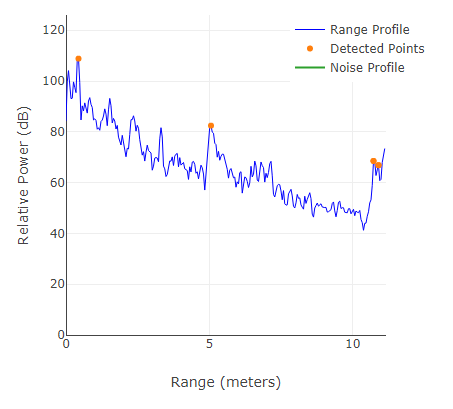

  • 谢谢你的解答,我还有两个疑问:

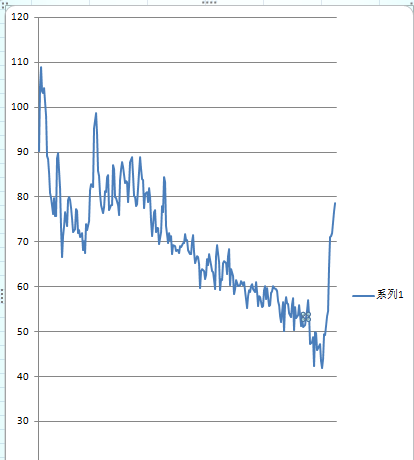

    第一个图是visualizer显示截图,下图是我根据实时抓取的Data Port数据,经过计算后,用excel画出来的,形状是吻合的。我的疑问是:
    1.虽然轮廓是吻合的,为什么抓取的数据画出的图比visualizer显示的图在Y轴方向会高大约5dB。
    2.visualizer截图中x轴方向的m值是如何确定的,DataPort的数据是一维的,只有幅度信息,图中5m、10m的位置是如何确定的。
    以下是Data Port输出的16进制数据值(the sum of log2 magnitudes of received antennas):
