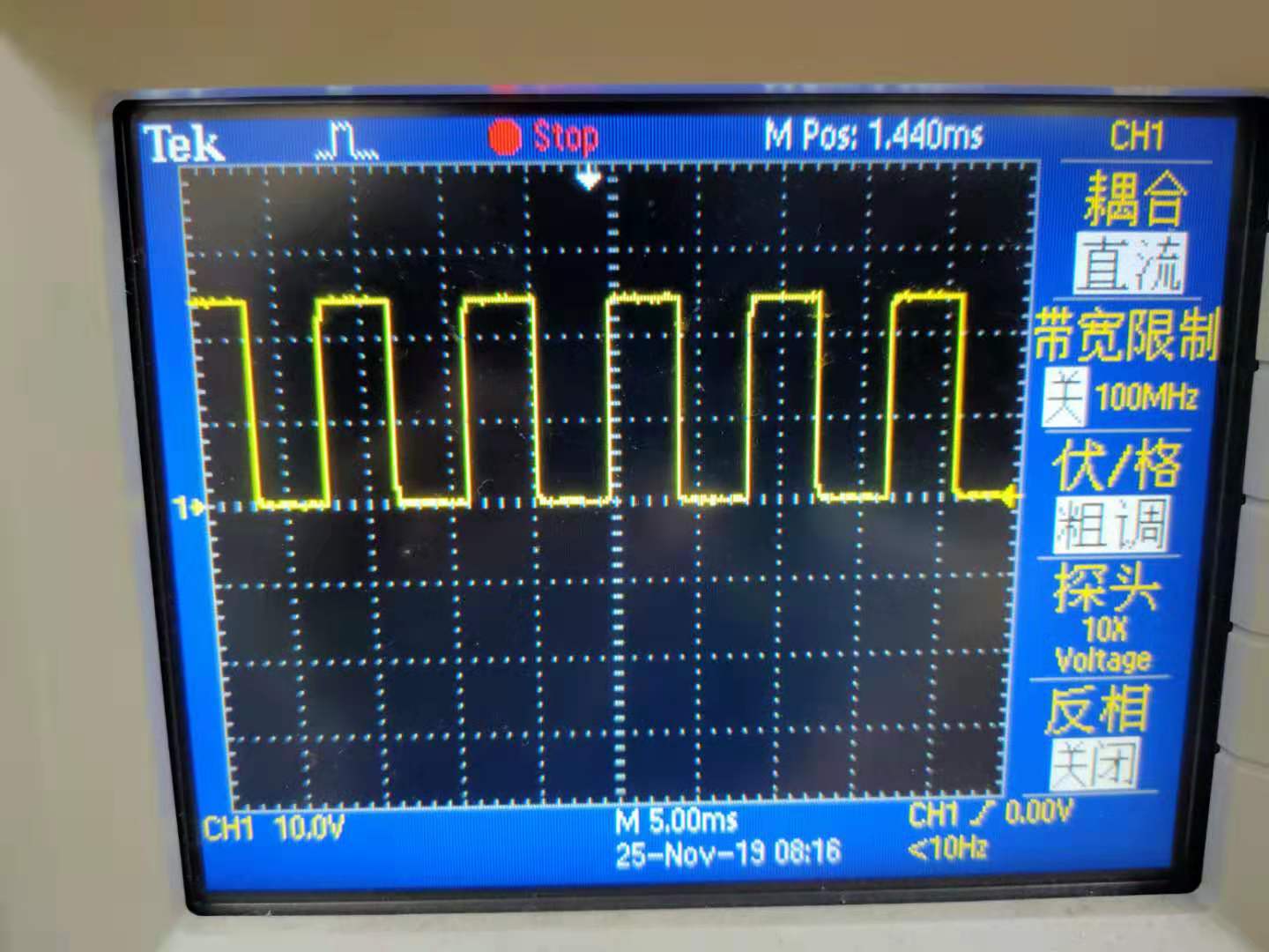

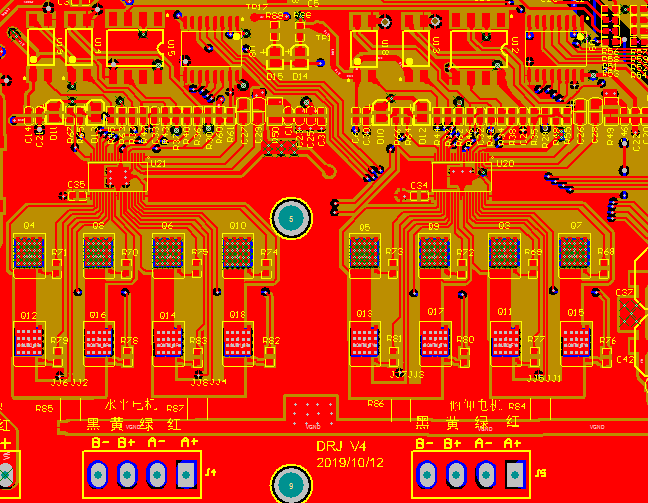

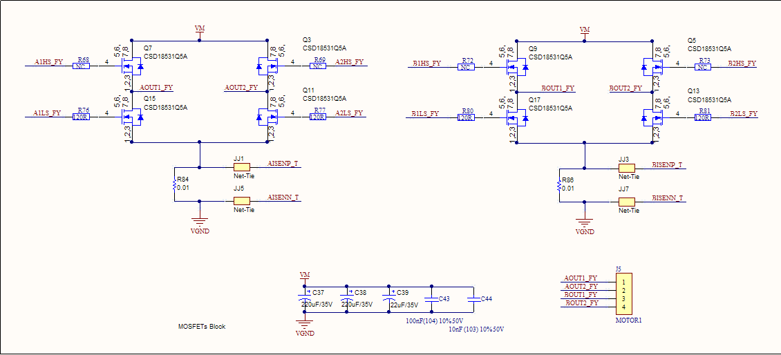

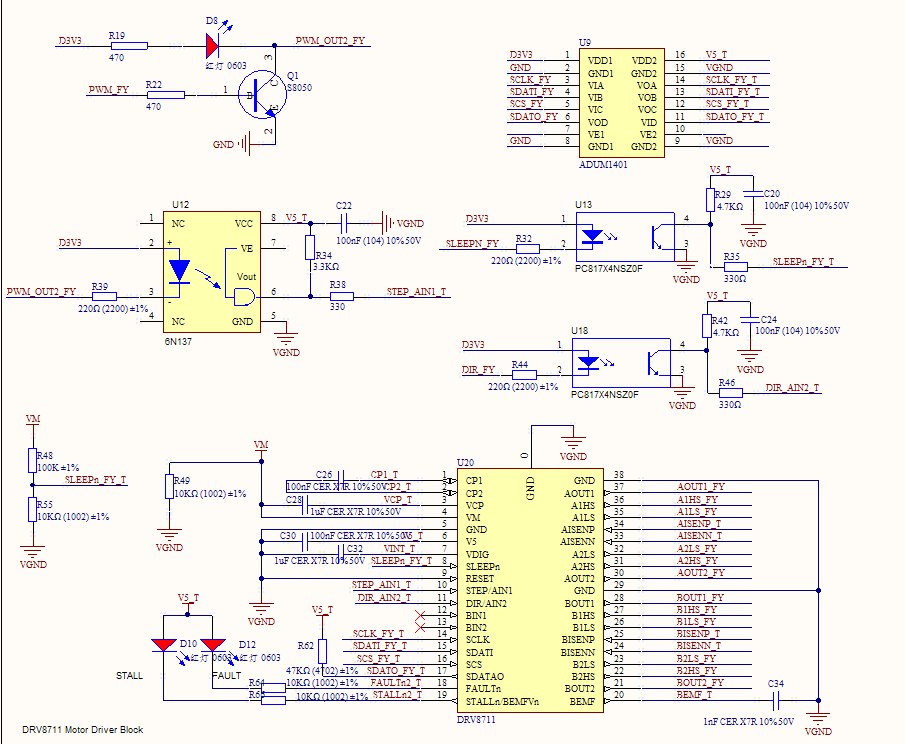

各位好:
           检流电阻为0.01欧,驱动电压24V ,mos管CSD18531,驱动电机运行一段时间之后就开始报错BOCP和UVLO错误,清除标志位还是一样。还望指点下从哪个方向找问题。
