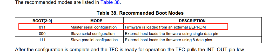

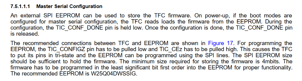

1.opt9221设置为Master serial configuration工作模式。

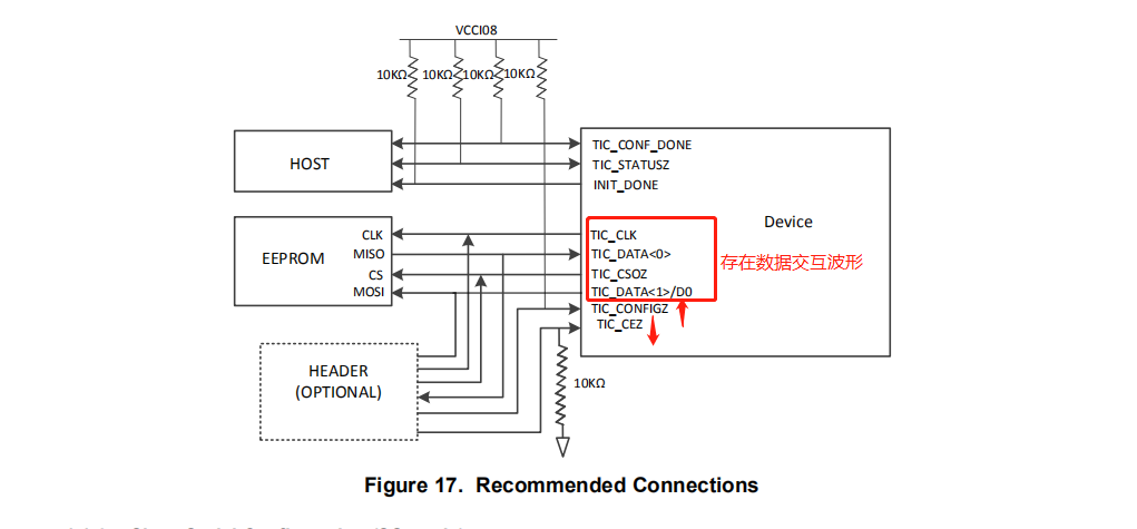

2.TIC_CONFIGZ拉高置1.8V,TIC_CEz拉低置0.1V,此时OPT9221和eeprom之间存在SPI通讯波形,大约200us通讯一次。
问题现象:

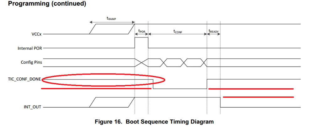

1.按照下图,opt9221向eeprom读取TFC配置,配置完成后,TIC_CONF_DONE引脚还是保持底电位,INT_OUT保持在高电位。
OPT9221一直处于配置t CONF配置阶段,从没有正式完成配置。

1.当TIC_CONFIGZ拉低置0.1V,TIC_CEz拉高置1.8V,由主控芯片控制EEPROM时,能正常读写EEPROM。

    1、tfc读取从eeprom加载firmware ,在配置过程中,tic_conf_done管脚保持在低位,配置完成后,将释放tic_conf_done管脚。一旦配置完成,INT_OUT引脚拉低,表示TFC已准备好正常工作。
    2、是的,.tie文件没有标题或格式要求,只需按照EEPROM数据写入过程将.tie文件直接写入EEPROM即可。
