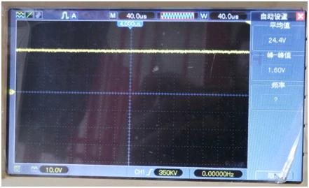

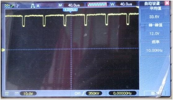

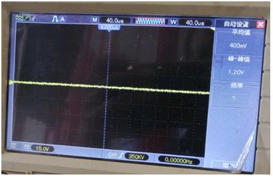

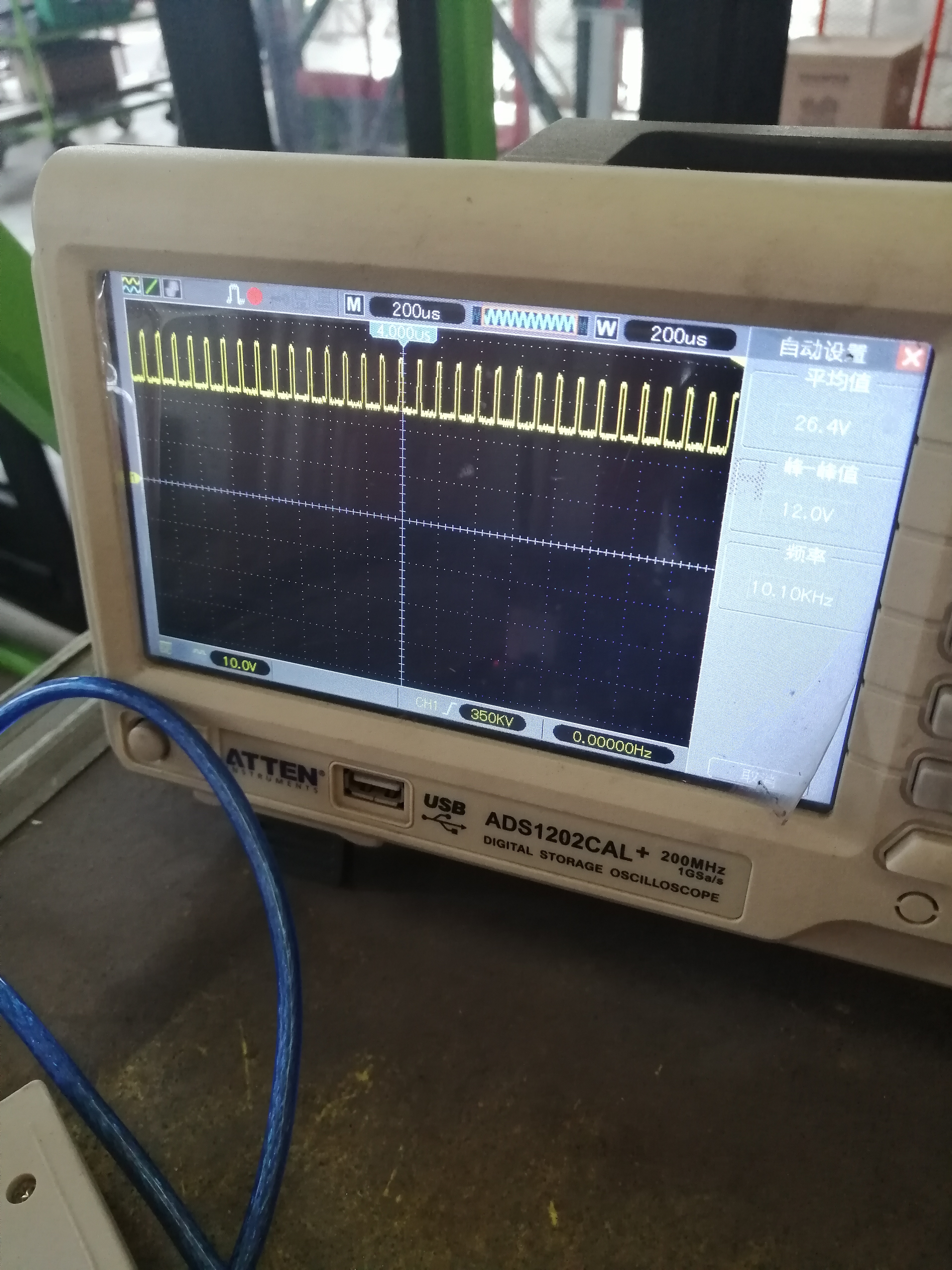

根据TI设计DRV8305的标准电路,可以确认电路没有问题,在配置DRV8305时使用6pwm输出时 和 3pwm输出时的 波形不一致,使用示波器测试如下图:
Other Parts Discussed in Thread: DRV8305
觉像是6pwm在输出时被偏置了24V ,且在INH 和 INL 均为低时,GHA为高 ,GLA为低。
下图为3PWM时 DRV8305的GHA的输出是正确的。
下图是6PWM时的图片,信号被偏置了24V。这将导致MOS的输出一直都是24 v , 虽然在示波器上有所波动。

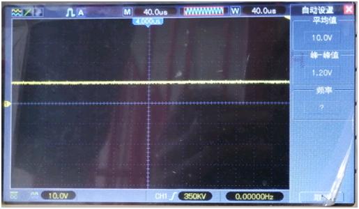

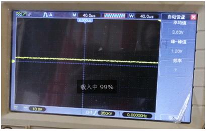

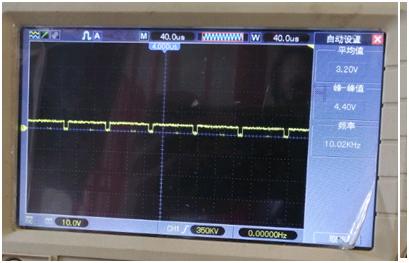

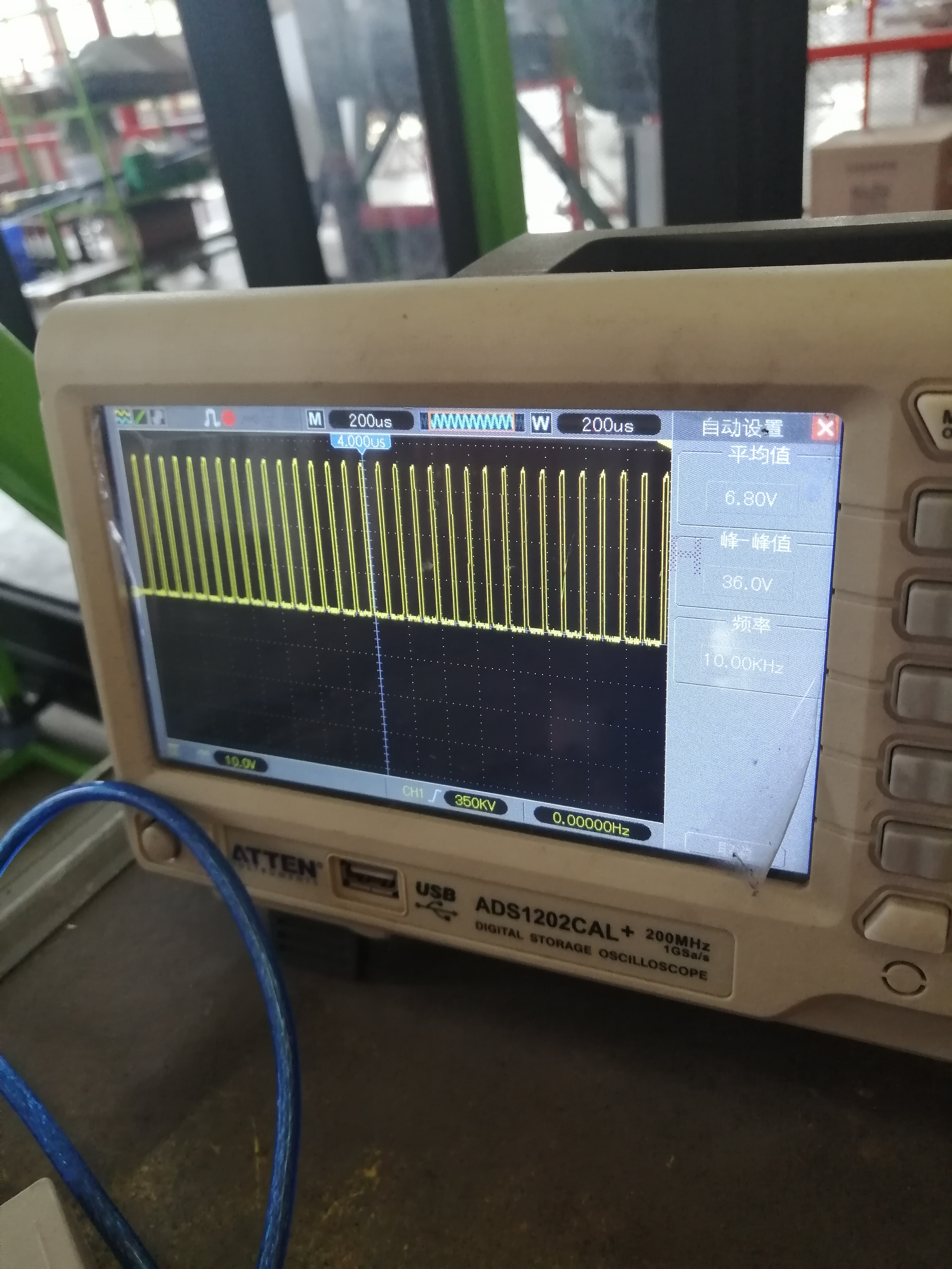

    因为示波器的表笔就剩一个了,所以只能使用单图单信号来表示。但是信号均是在一种模式下采集的。
    在6PWM模式下的输出输入信号对照图
    其中INHA为低电平
    INLA为低电平
    INHB为低电平
    INLB为3.3V 高电平
    INHC为 10kHz 3.3V 占比10%
    INLC为 低电平。
    按照以上输入信号,BLDC电机的电流应该从C相进——B相出。但是经过DRV8305预驱后,信号出现了问题。A 相得GHA也变为高电平,导致A相和C相进,B相出。与我设计的不同。
    预期到MOS的信号输入如下:
    GHA为24V的高电平(应该是低电平)
    GLA为0V低电平
    GHB为0V低电平
    GLB为10V高电平
    GHC为被偏置了24V的脉冲信号,信号的占空比正确。(被偏置后MOS的输出变为一直高电平,无法输出PWM波)
    GLC为0V低电平
    我的问题就是:
    1、 当INHx 和 INLx的信号均为低电平时,经过预驱后就会变为 GHX为高电平, GLX为低电平。
    2、 当INHx 为PWM脉冲时,GHX的预驱会自动偏置24V后,再累加10V的脉冲波形,导致MOS管波形不正确。
