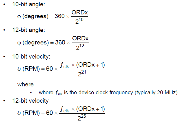

各位前輩好
請問不同極對數的旋變,在PGA411讀取角度及速度上會有甚麼影響呢
我現在有兩顆電機
1.電機:4極對 旋變:4極對
2.電機:6極對 旋變:3極對
現在的理解是,當電機與旋變極對數相等時,角度讀值即是正確的角度
若電機與旋變極對數呈整數倍,則要進行角度倍數的修正
以上有誤請糾正
不理解的是速度與電機極對數和旋變極對數的關係
PGA411用以下公式算出的速度值,是否只有在一極對的旋變才不須修正呢?而馬達的極對數是否對PGA411的速度沒有影響呢
請各位前輩指教,謝謝
