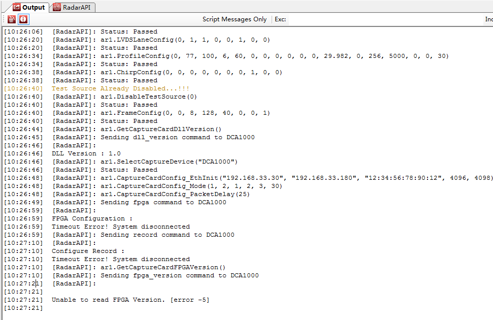

各位,我已经严格遵守mmWaveStudio用户指南,DCA1000EVM数据捕获卡用户指南和DCA1000培训视频。如用户指南和培训视频所示,前面步骤都没有问题,包括以太网的连接,但是当我尝试“ SetUp DCA1000”时,收到以下错误消息:超时错误!系统已断开连接,然后显示“无法读取FPGA版本”。Timeout Error! System disconnected 以及Unable to read FPGA Version. [error -5]。
我已经浏览并尝试了该论坛之前提到的一些解决方案,但是没有用。我注意到用户指南的FPGA DLL版本和一些论坛帖子为2.7,但我的mmWaveStudioS上的FPGA DLL显示为1.0。这种差异会引起问题吗?
但是当我在同事的桌面上尝试时,FPGA DLL版本也显示为1.0,但是没有出现上述的问题。”最后.bin文件也可以正确生成,就像DCA1000培训视频中演示那样。
所以我很奇怪,不知道为什么会这样,我希望有人给我一个解决方案,以便我可以继续使用该设备。
非常感谢!
以下是问题的屏幕截图,
  • 如果您同事的电脑能连接,说明板子没有问题。您看一下电脑上的杀毒软件和防火墙是否关掉了?
  • 您好,安装的第三方杀毒软件全部关闭了,电脑的防火墙也处于禁用。我之前也查看一些和我问题相关的帖子,里面也提到有这些因素,所以我在连接板子之前特别留意了。并且我的FPGA DLL版本和培训视频以及一些发帖人的版本不相同,这一点不同使得我也很困惑。因为这个FPGA DLL版本不同的事实,我也想过是不是mmWaveStudio版本不匹配的问题,所以我也尝试过下载并且使用TI提供的mmWaveStudio以前的版本,即01.00.00.00版本,TI培训视频中演示使用的也是这个版本,但是用了这个旧版本之后,还是会出现我描述的相同的这些问题。
  • 你好,你的问题解决了吗?我也出现了同样的问题。能否加个QQ讨论一下?qq:763870419谢谢
  • 你好 之前的电脑没有解决直接换了一个电脑没有再出现上述出现问题
