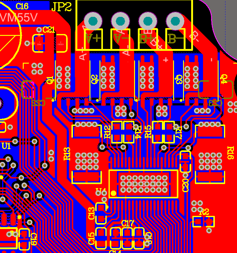

第二次做样板了,调试好了一个能正常;另外一个板小电流能运行(1A), 外接电机是4A的,当我把电流设置为4A时,开始运行不到1秒电源24V 2.5A的直接过流保护了,断电测量样板的电源两端电阻为2R了,拆掉芯片换一个正常;小电流继续能运行,电流再次调大,再次烧了!
芯片有过热过流保护,不知是什么原因导致直接烧掉?
请问导致DRV8711的可能性会有哪些情况?

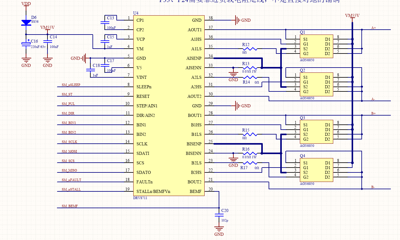

  • 请问您在烧录IC时使用的寄存器设置是什么?如有可能,能否提供电路板的layout/schematic?

    另外一个项目也是按这个配置做的外接4.2A的57电机,已正常使用100个左右;
    目前也是按之前的来修改重做一个板,焊了两个样品,
    一个目前正常,但有时出现PDF(pre-driver)误报错,在检查原点,
    另外一个样板就是烧坏了一片DRV8711,小电流正常运行,调大后直接烧掉,连续换两片,外围电路也就几个电容;不芯片是什么原因导致

    “根据Risense电阻值的不同,可能会违反ISENSEx引脚的绝对最大电压,并导致IC损坏。”这个我不太理解是什么意思,目前我用电阻为0.05欧的功率电阻;

    请问您正在使用的FET的RDS(on)是多少?这样我可以计算出触发OCP故障之前可以流经FET的最大电流。
  • VDS
    ID (at VGS=10V) 28A
    RDS(ON) (at VGS=10V) < 35mΩ
    RDS(ON) (at VGS = 7V) < 42mΩ

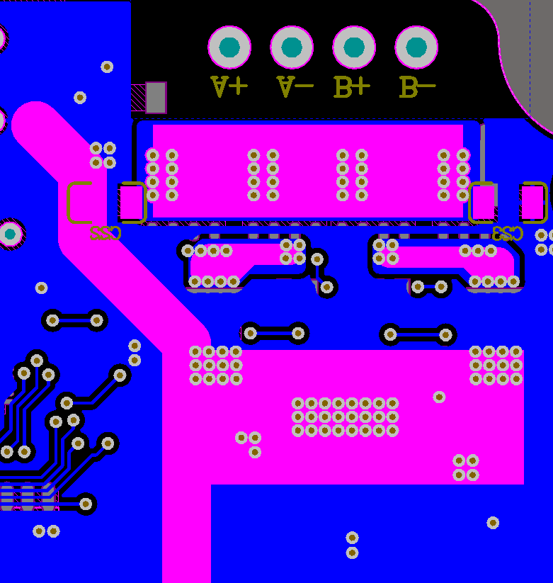

  • 重制PCB板回来再制作1片,芯片不烧但是PDF故障还是B通道,电机运行几秒后会自动保护起来,读取STATUS寄存器的值为0x010为BPDF Channel B predriver fault
    驱动回路有多打几个过孔,BxLS输出电阻原来为0R改为100R有改善,但偶尔也还会出错!
    看论坛上的资料修改DRIVE这个寄存器的参数可改善,请问这个寄存器要如何配置,目前我用的MOS管为AON6850,负载电阻为0.05R,驱动小于5A以下的步进电机
