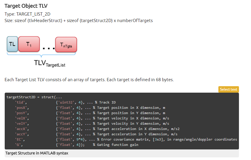

for example,
targetStruct2D={03 00 00 00 86 B6 B9 3D FA 9F 68 3F AA 94 C1 BD C0 FD 29 3D D0 12 CE 3D 89 B9 7F 3E EA 83 27 41 12 4A F3 3C 17 BB A4 BD 16 4A F3 3C C2 85 0B 41 50 15 3E 3C 17 BB A4 BD 50 15 3E 3C 59 39 5D 3F 96 4E 85 40 }
S(:,n)=86 B6 B9 3D  ?= decimal(How to calculate)
  FA 9F 68 3F  ?= decimal(How to calculate)
  AA 94 C1 BD  ?= decimal(How to calculate)
          C0 FD 29 3D   ?= decimal(How to calculate)
          D0 12 CE 3D   ?= decimal(How to calculate)
          89 B9 7F 3E    ?= decimal(How to calculate)

    对TLV targetList进行解析,比如采集一帧数据为:targetStruct2D={03 00 00 00 86 B6 B9 3D FA 9F 68 3F AA 94 C1 BD C0 FD 29 3D D0 12 CE 3D 89 B9 7F 3E EA 83 27 41 12 4A F3 3C 17 BB A4 BD 16 4A F3 3C C2 85 0B 41 50 15 3E 3C 17 BB A4 BD 50 15 3E 3C 59 39 5D 3F 96 4E 85 40 }
    需要目标数据如下:
    S(:,n)=86 B6 B9 3D  X轴坐标
      FA 9F 68 3F  Y轴坐标
      AA 94 C1 BD  X轴速度
              C0 FD 29 3D  Y轴速度
              D0 12 CE 3D   X轴加速度
              89 B9 7F 3E    Y轴加速度
    根据GUI里面对串口输出解析的相关代码解析如下:
    peopleCountTotal人员检测个数为:1
    X轴坐标为0.090680
    Y轴坐标为 0.908691
    X轴速度为 -0.094522
    Y轴速度为 0.041502
    为何解析出现负值,请帮忙确认解析是否正确?
  • 你好,
    速度为负值是可能的,正负取决于你运动的方向。
  • 不是动点360°的吗?线性远离为负,接近为正吗?

  • user6227449 说:
    请参考下面的论坛讨论:
    e2e.ti.com/.../695382
    A radar measures the relative speed of the target.
    Positive velocity means that the target is moving AWAY from the sensor. Negative velocity means that the target is moving towards the sensor
