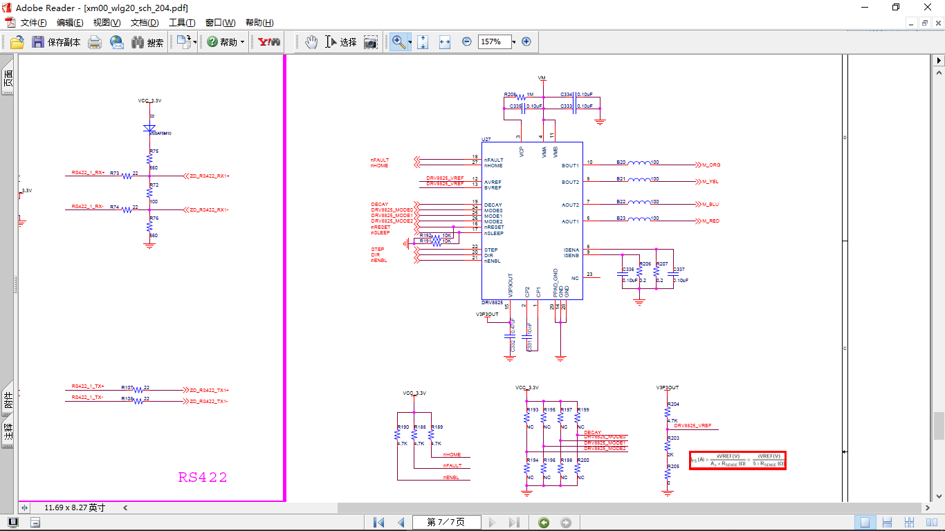

请问DRV8825电机驱动芯片在带负载情况下电机运行有噪声,换其它芯片就没有,用两个电流探头分别看两个相电流波形怀疑是相电流毛刺较大问题,想问一下可能原因,黄色是drv8825其中一相的电流,还有原理图

  • 您询问的是DRV8825。 但是,原理图是DRV8711。
    该波形显示DRV8825输出电流具有比CL3-E驱动器更高的纹波。 如果您使用DRV8825,请更改衰减模式引脚设置以获得最低的噪声。
  •  你好,不好意思图放错了,用的是8825,三种模式都试过,噪声都差不多,目前选择混合模式下电流波形最好,电流纹波还是较大,还有PWM斩波频率CL3-E 60左右,8825的30左右,这个对电机运行时噪声有什么影响,还有其它可能导致运行噪声变大的原因吗
