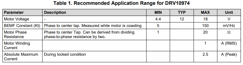

看起来设备卡在开环中,无法转换为闭环。请问您使用的是DRV10974EVM还是自己的板子?
1. 请确保所使用的电机在下表所示的推荐应用范围内:
