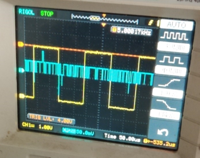

现在想用外部信号给in1和in2来调制输出,不用芯片的内部PWM调制,请问应该如何设置呀?
Alvin Zheng 说:可以阿。你可以把SENSE电阻短接。
感谢回复,我们测试时将isen接地了。发现在in1高电平、in2低电平的时间段内,out输出里面还是调制的,也就是这期间out输出还是高-低-高-低的波形。DRV8842内部PWM能关闭吗?就是我们希望out输出完全由in1和in2调制,不用internal PWM.
同时要把Ix电流设定为100%。此时可以直接使用外部PWM控制,频率最高100KHz。你所说的现象不合理,既然摘掉了Current Regulation,还继续用Full ON的方式驱动是为什么?
Alvin Zheng 说: 同时要把Ix电流设定为100%。此时可以直接使用外部PWM控制,频率最高100KHz。你所说的现象不合理,既然摘掉了Current Regulation,还继续用Full ON的方式驱动是为什么?
I1-I4高电平,I0低电平,这样电流也是100%。verf接V3P3OUT引脚,isen接地。输出如图,其中in1为图中黄线,in2低电平。蓝线为输出的电压,可以看出还是有internal PWM。请教,这是为啥呢?
Alvin Zheng 说:你的IN1是50%占空比,但是输出一直有?
是的,输出一直有。而且,在in1高电平期间,输出internal PWM调制的。
请从基础的电路图、PCB板图、芯片型号查起。这个逻辑都不对。
