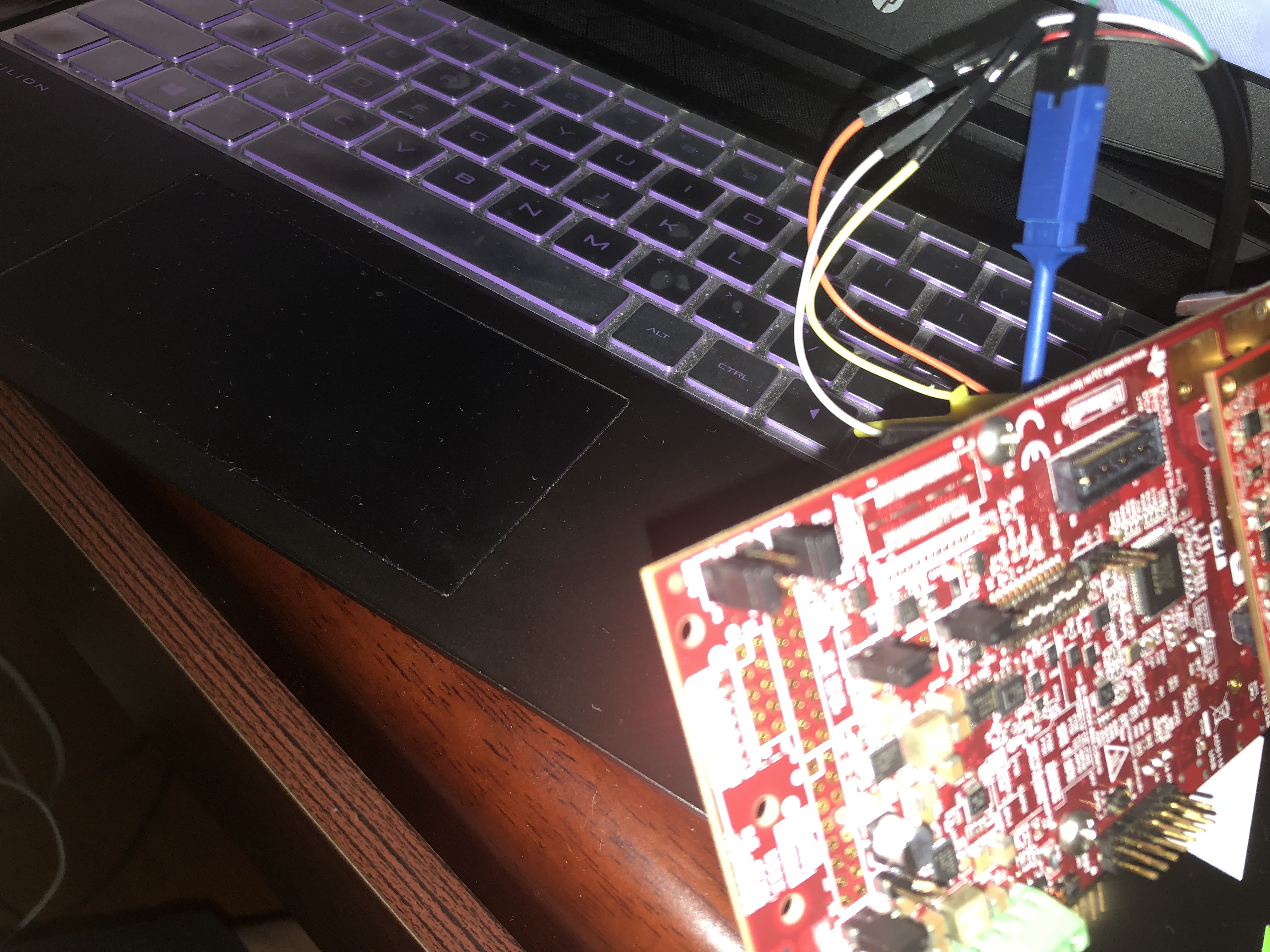

大家好,想问一下如果IWR6843芯片里没有原始程序,uart无法正常工作,该怎么通过MMWAVEICBOOST的JTAG接口来刷进程序。我没找到载板上JTAG接口与UART接口切换的开关

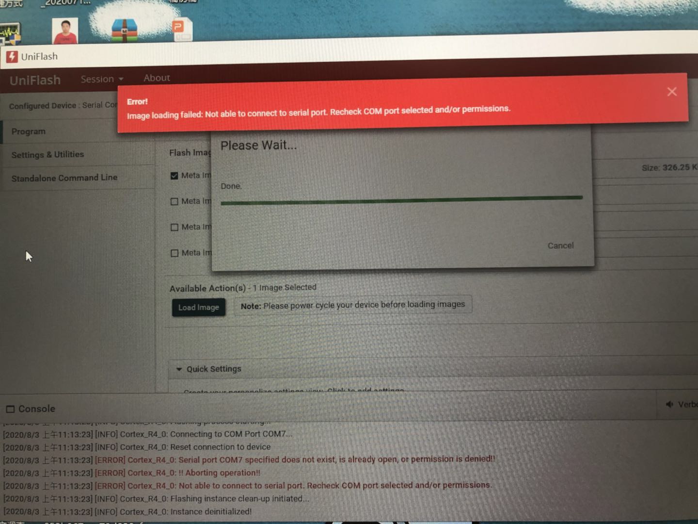

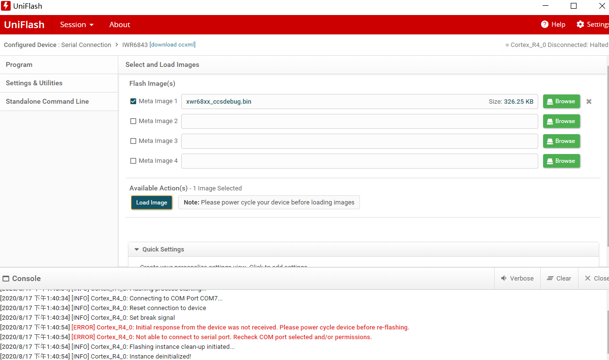

CCS调试需要先烧写ccs debug bin文件到spi flash上。请问你烧写的ccs debug bin文件和你下载的mmw demo的可执行文件是同一个sdk里面的,对么?

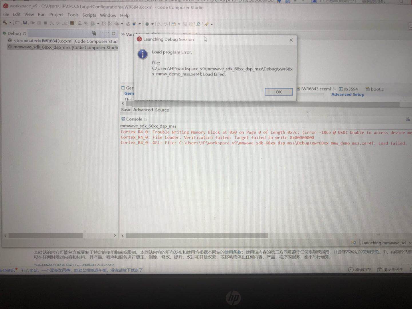

就在SOP为001的模式下,在CCS中导入sdk中的mmw,然后按步骤生成ccxml文件,然后connect再然后load。反正成功了,mss卡在load这一步了。在这之前用UNFLASH刷ccs debug.bin是失败的。安装路径在c:/ti中,应该是没有问题的,之前有刷过其它型号的板子1642的,没有问题。
user6326739 说:就在SOP为001的模式下,在CCS中导入sdk中的mmw,然后按步骤生成ccxml文件,然后connect再然后load。反正成功了,mss卡在load这一步了。
如果是001模式,有可能是qspi flash上有代码,运行后释放了dss,所以才能在CCS里连接上。
user6326739 说:在这之前用UNFLASH刷ccs debug.bin是失败的。

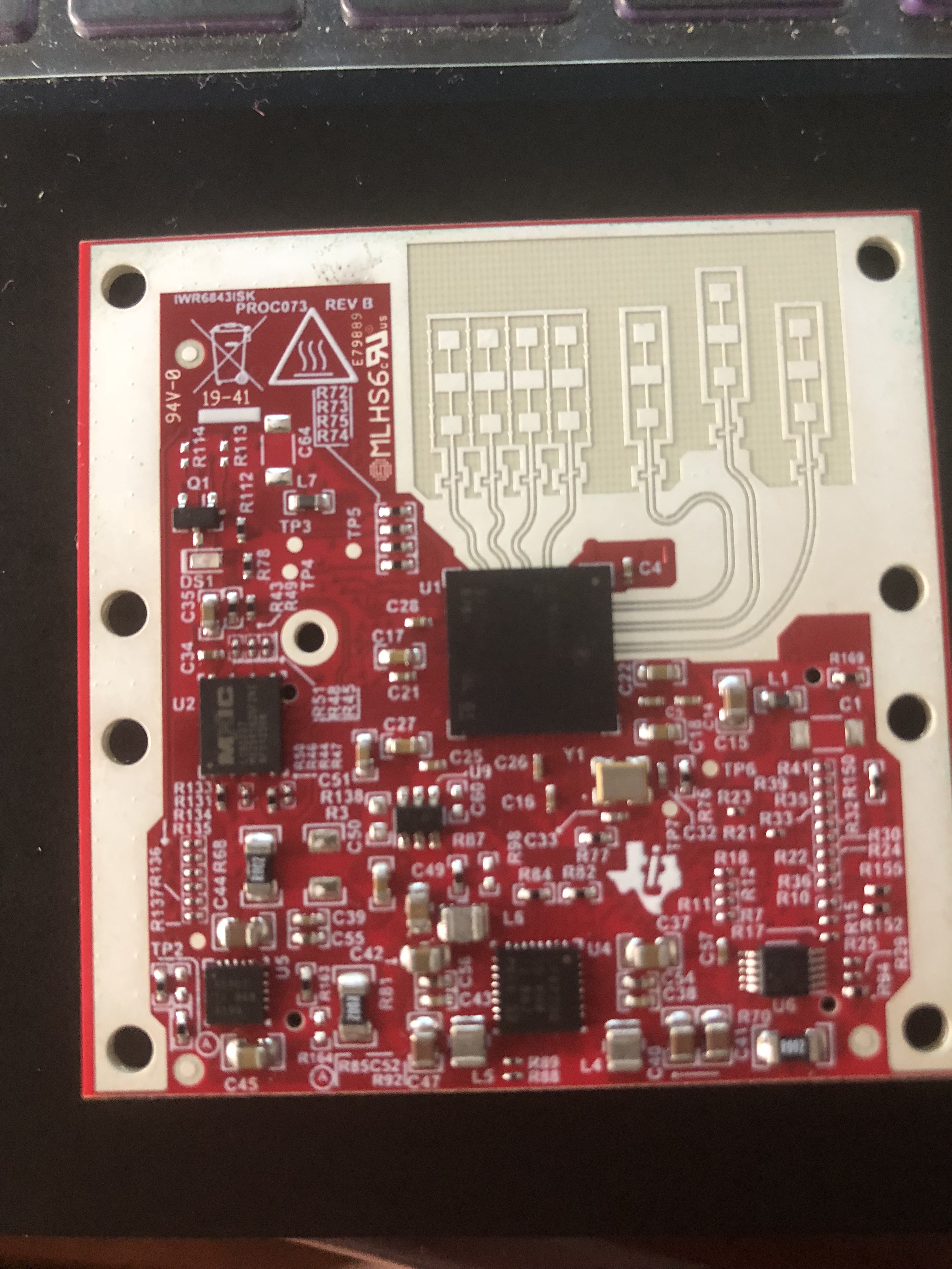

请问你使用的IWR6843ISK是哪个版本的?是最新的RevC么?

user6326739 说:没有串口工具断开
一个串口同一时刻只能接在一个使用串口的工具上。
user6326739 说:现在烧写有问题的板换过芯片,用的是最新的IWR6843芯片
新版本的芯片和老版本的芯片在烧写操作下,没有差别。

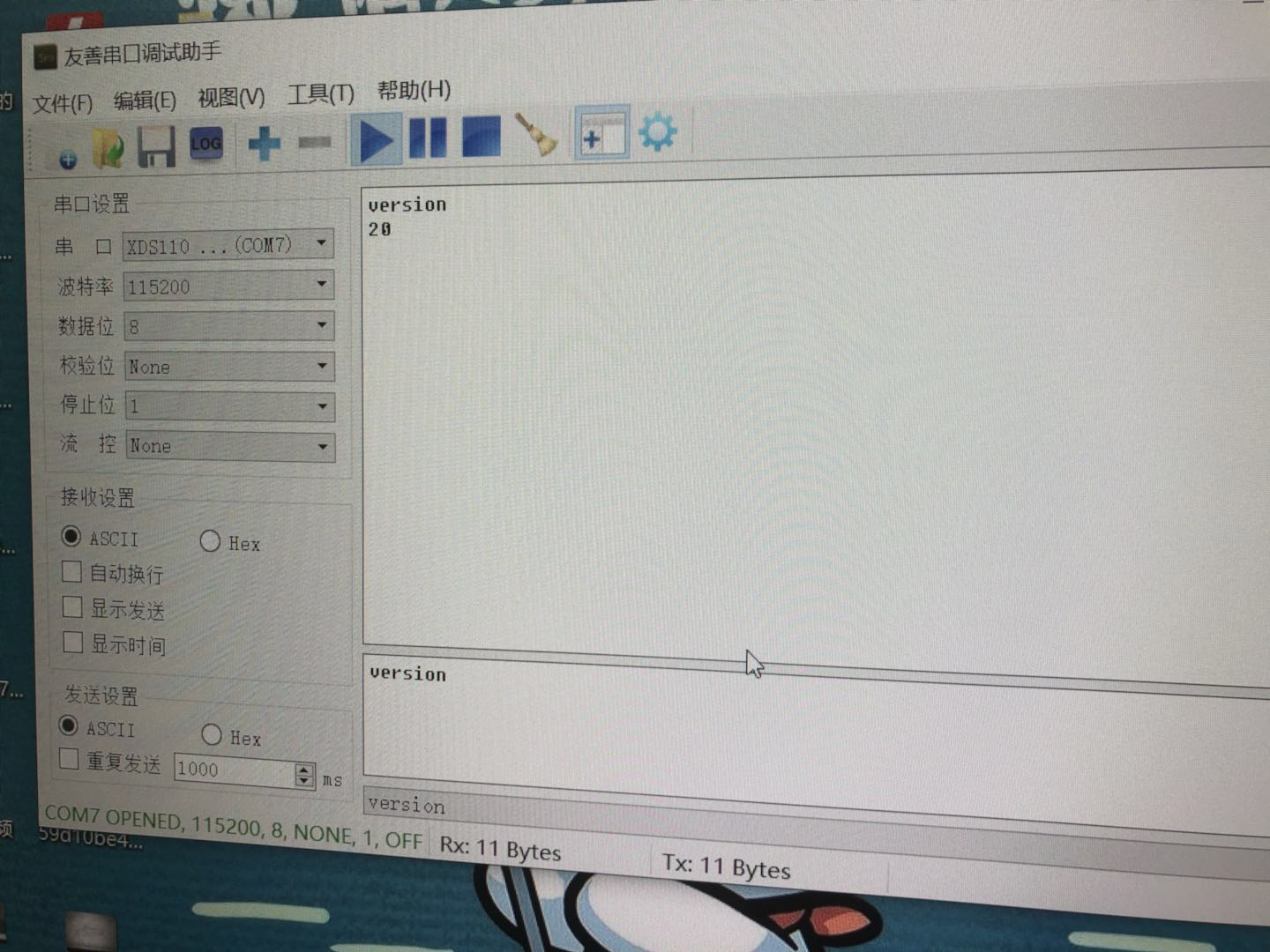

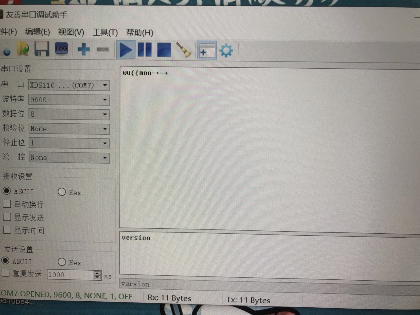

如何确认新焊接的芯片uart口焊接良好?
正规PCB厂家加工的,他们有测试,焊接良好,而且通信用示波器测过,没有问题,确实只有Unflash在使用串口
user6326739 说:而且通信用示波器测过,没有问题
请问你说的通信是UART的通信么?你们有测量过UART输出的信号?
user6326739 说:刷程序的问题已经解决
请问是焊上两个电阻后就可正常烧写了么?
