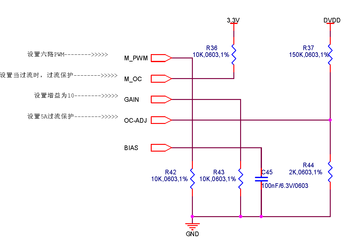

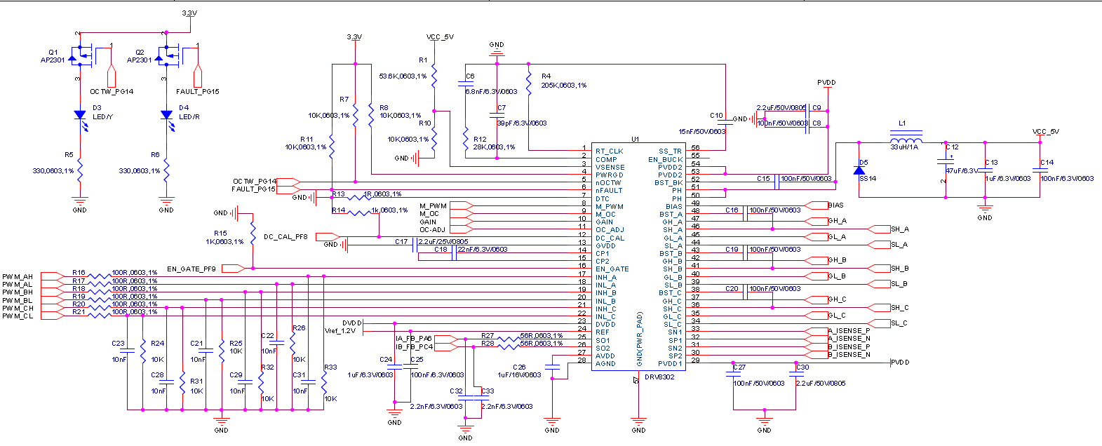

电路图如上,DVDD/AVDD目前都只有0.1V,VSENSE应该是0.8V,但现在是1.3V;GVDD一直是0.05V,nfault和和OCTW一直是高,3.3V。当EN_GATE使能时,nfault警告。求指教
