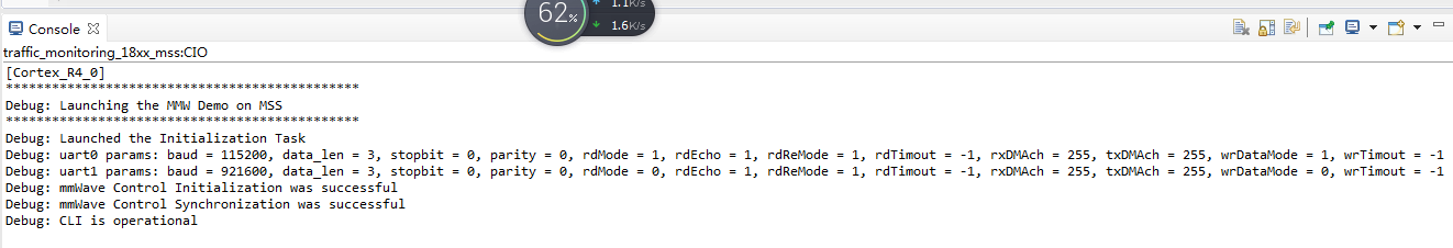

使用AWR1843BOOTS 进行测试,将comman uart 接口连接到pc机,使用串口调试助手观察,发现设备启动的时候输出的都是乱码,串口设置是没有问题的,请问这是为什么?

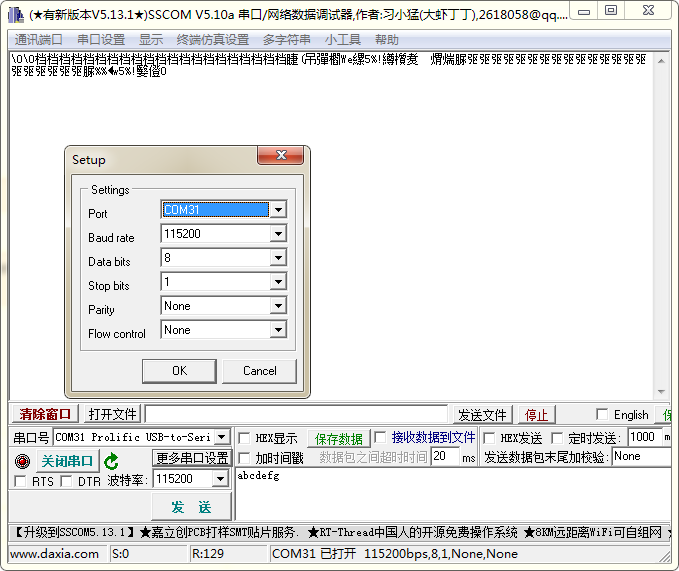

在awr1843的源代码中,comman uart 是指串口UART-1, logging uart是指UART-3, 我是通过usb和pc相连,只是我在运行工具箱中的demo时,两个串口是被占用的,我想通过pc上的串口调试助手来观察一些信息的输出,所以我将板子上的串口用线分接到了pc上的串口调试助手。 板子在每次启动的时候UART-1都会输出上图中相同内容的乱码。自己在源代码中添加了一些信息作为输出,在串口调试助手上也是乱码显示,不知道是为什么。

请问是哪里的源码?做了什么样的修改?源码中的波特率和串口工具的波特率一致吗?

源码不修改输出就是乱码的,上图中我将我pc端的串口设置和源码中的串口设置已经截图了,串口设置是没有问题的,我主要困惑的地方是: 即使是源码为什么串口输出会是乱码?

第二张截图里baud, stop bit和第一张截图里的设置不一样。
