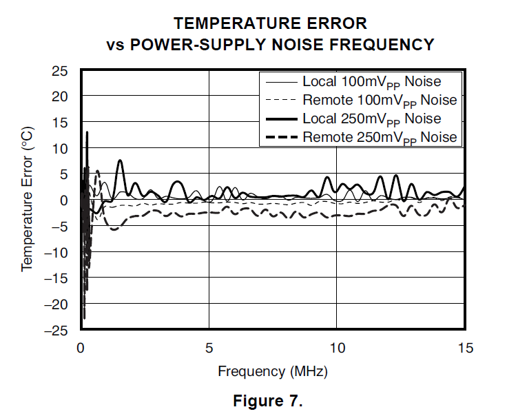

专家好!TMP423 datasheet有一幅图如下,测试条件没写清楚。
我想请问一下,我的测试方法是否正确:电源VDD(例如5V)上加入100mVpp/250mVpp正弦波noise,观察温度变化 ?电源上要加滤波电容么? remote端,DP与DN间是否加电容?
  • 您好,
    应该不是规则的正弦波noise,Figure 7的测试条件我再确认下
  • 这幅图的意义又是什么呢,让用户通过加滤波电容等方法,控制电源上波动?
  • 应该是传感器供电电压上不同幅值不同频率的噪声信号对测量温度的影响,或者对测量温度造成的误差值是多少

    测试时,VDD要加滤波电容么

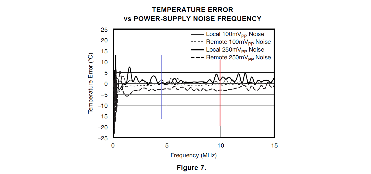

  • 这副图的意义是说传感器的测量精度与供电电压的精度有关,与供电电压的噪声的幅值有关、与供电电压的噪声的频率有关、与local测量和remote测量有关。总的来看,不管是本地测量还是remote测量,供电电压噪声幅值越小越好。噪声频率越低对测量误差影响越大。
    举例说明:
    当本地(local)测量时,噪声频率为10MHZ(红色线)时,对比供电电压的噪声分别为100mVpp和250mVpp时传感器测量的误差,可知噪声为250mVpp时传感器测量的误差比为100mVpp时大;而在噪声频率为蓝色线所示频率时,传感器测量的误差在噪声为250mVpp时小。但是整体来看,在噪声频率较低时,不管噪声幅值为100还是250,对传感器测量造成的误差都比较大。
    传感器VDD加滤波电容会降低噪声幅值,因此,为减小噪声幅值对测量误差的影响,VDD需加滤波电容。
