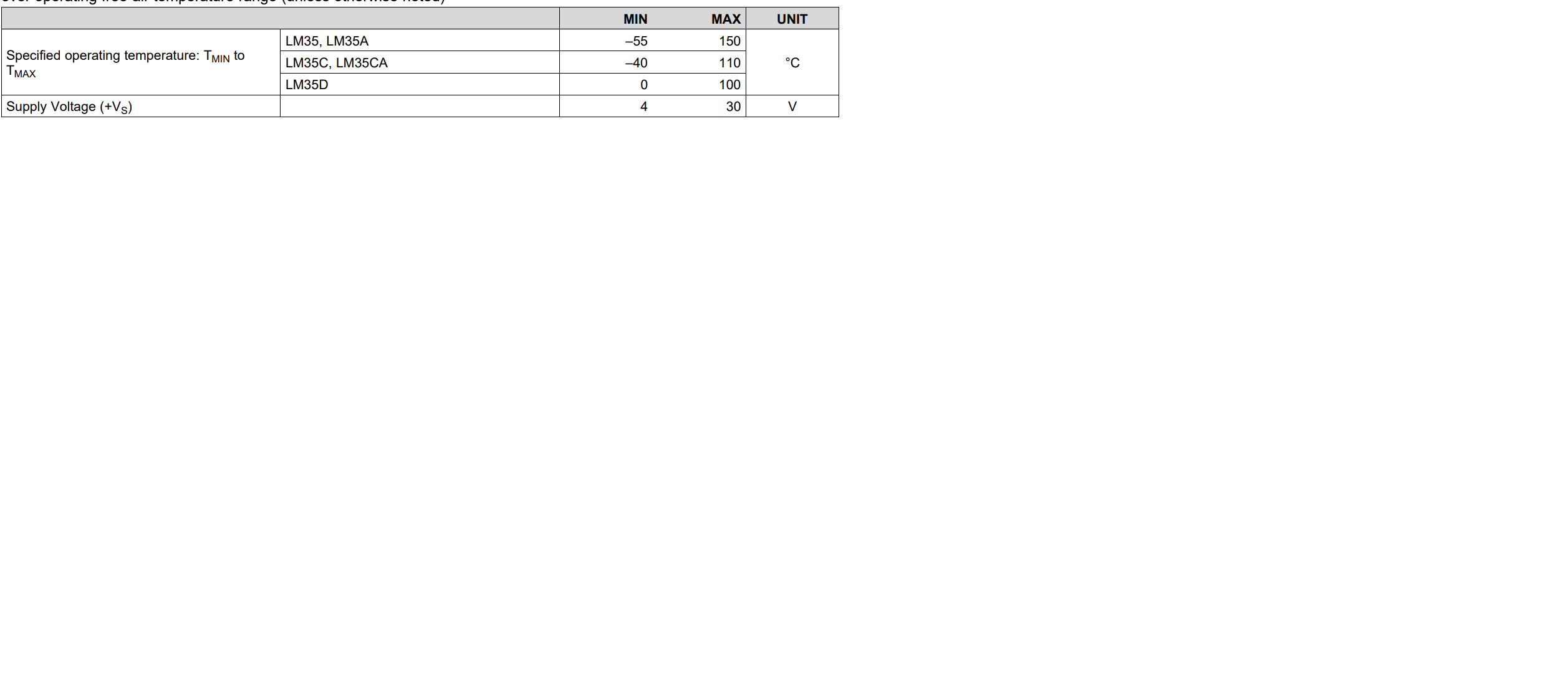

LM35有不同的封装,请问LM35DT(封装TO-220)的温度测量范围是多少?

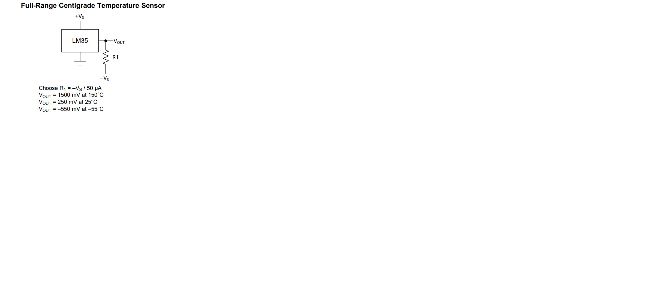

如果待测温度是-5摄氏度,按照datasheet中的全温度范围电路连接方式,那么当实际温度到达0摄氏度以下时,LM35的输出电压是负电压吗?
您好,LM35D的测量温度范围为-55~150度范围,LM35C是-40~110度的测量范围。
如果需要测量负压的话,那么配置需要参考Full range centigrade Temperature sensor这个电路,但是线性关系不变, Vout = 10 mv/°C × T
不好意思,纠正一下,LM35D的测量范围为0~100度。
