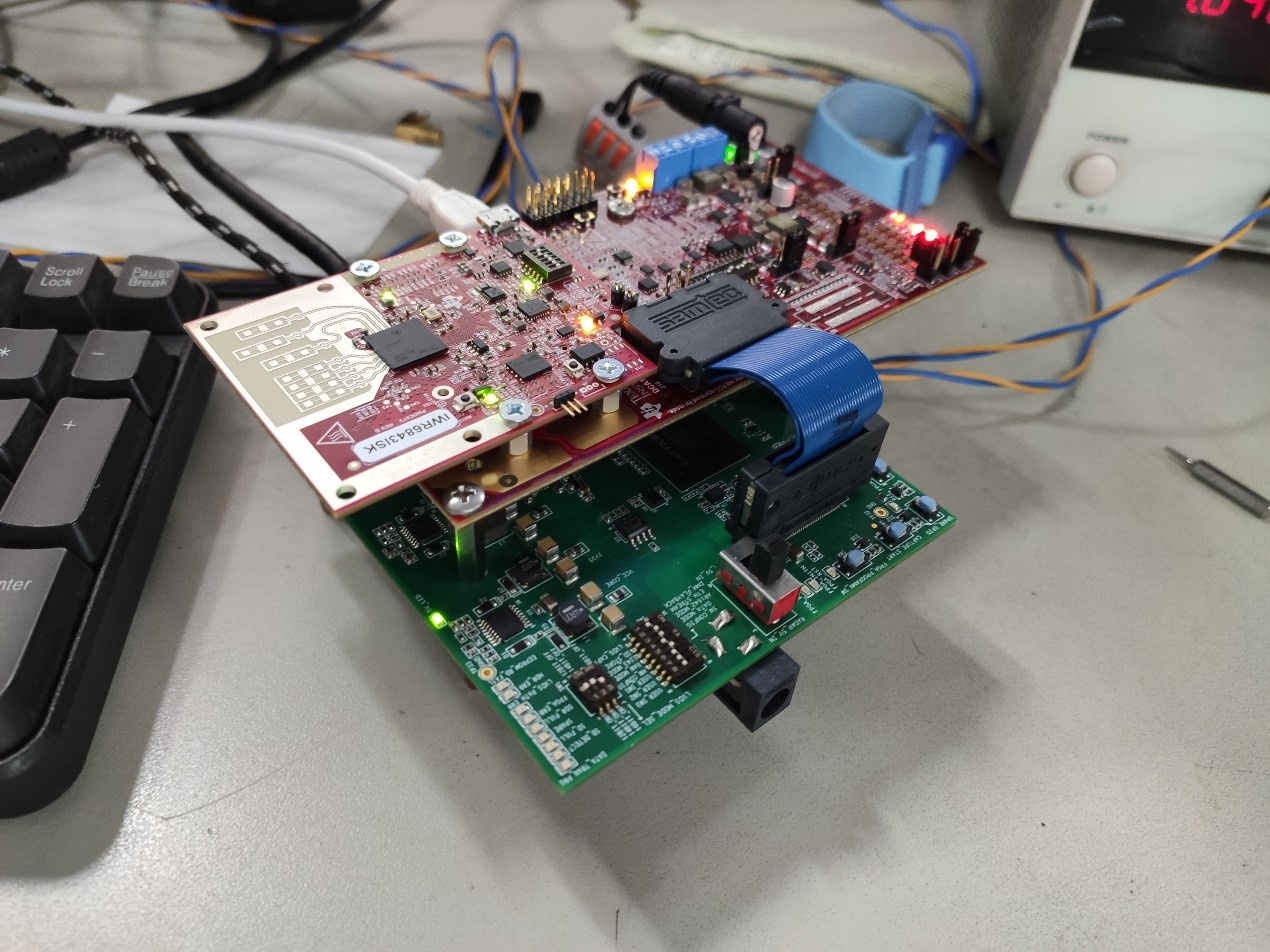

硬件使用的是IWR6843ISK REV D + mmWaveICBoost + DCA1000EVM。

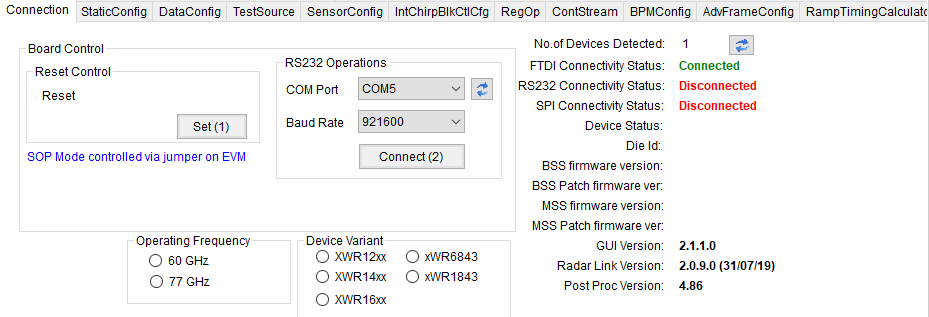

out of box demo可以跑,目前将三者连接起来后,mmWaveStudio中RS232始终无法连接

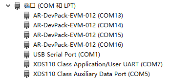

COM5和COM7,115200和921600波特率都试过
硬件安装如下

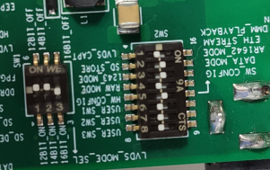

DCA1000拨码开关位置:
