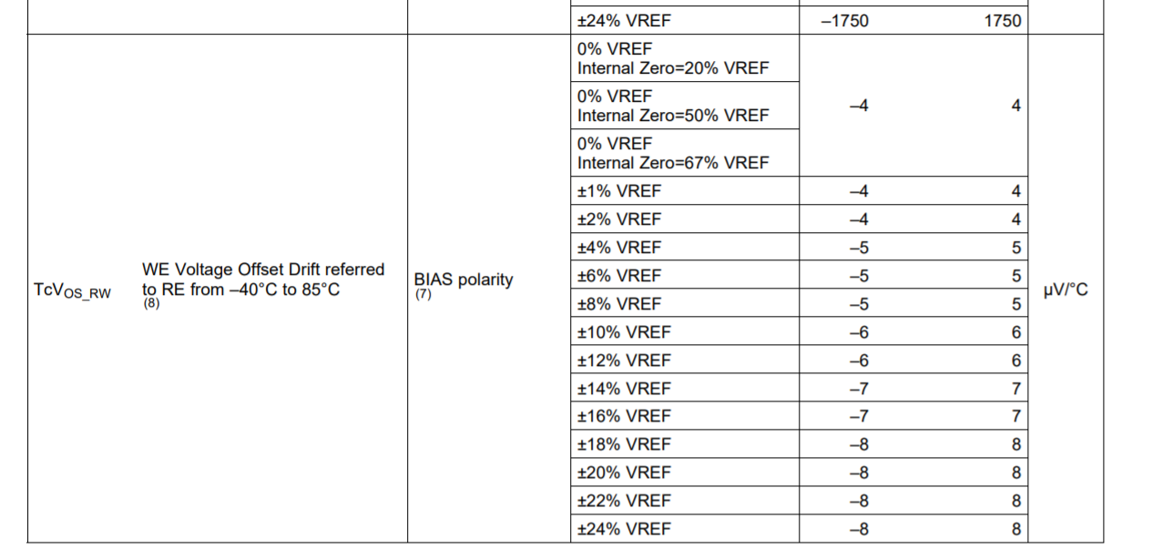

工作环境:LMP91000未连接传感器,使用的VREF输入电压2.5V作为基准电压,内部零位电压选择的20%,也就是500mV,负载电阻RL使用的33Ω。测试vout引脚的输出电压之和。
测试时间:24小时
测试结果:
① 时间:0:00 ~ 9:00 温度变化:13.74℃ ~ 11.8℃ ~ 21.35℃ 电压值变化:499.7847mv ~ 499.7902mv ~ 499.7838mv
结论:温度降低,电压升高;温度升高,电压降低,输出电压值与温度呈反向关系。
②时间:9:00 ~ 24:00 温度变化:21.35℃ ~ 27.52℃ ~ 14.76℃ 电压值变化:499.7838mv ~ 499.7988mv ~ 499.7832mv
结论:温度升高,电压升高;温度降低,电压降低,输出电压值与温度呈正向关系。
问题:
① LMP91000芯片受温度变压影响,输出的电压值也出现相应的变化,这种变化主要是芯片内部哪部分受温度影响导致的?
② 同一个LMP91000芯片在不同温度下,输出电压值与温度呈现不同的关系,这是什么原因引起的?
