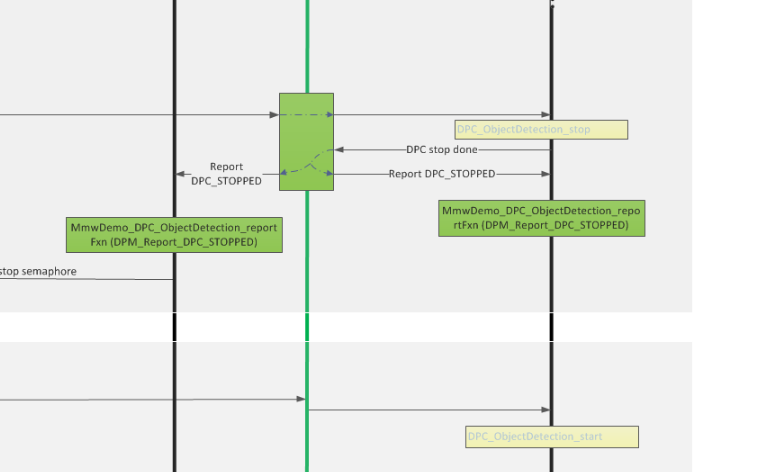

IWR1843 mmwave_sdk代码问题:我看到在初始化时设置的执行模式为MMWave_ExecutionMode_ISOLATION,即在MSS里MmwDemo_mmWaveCtrlTask——>MMWave_execute——>MMWave_deviceExecuteFxn里的代码如下:
if (ptrMMWaveMCB->initCfg.executionMode == MMWave_ExecutionMode_ISOLATION)
/* Isolation Mode: There is no need to monitor the peer domain. We are done. */
retVal = 0;
goto exit;
而不会执行Cooperative Mode:代码段里的MmwDemo_eventCallbackFxn。在MSS里相当于没有调用监视函数MmwDemo_DPC_ObjectDetection_reportFxn。
而在DSS初始化函数里 dpmInitCfg.reportFxn        = MmwDemo_DPC_ObjectDetection_reportFxn;
但是在MmwDemo_DPC_ObjectDetection_dpmTask里并没有调用。
我的问题就是这个报告监视函数MmwDemo_DPC_ObjectDetection_reportFxn是在哪里调用的,因为这个函数里包含通过uart发送数据到上位机。感觉有点迷糊,而且我去追函数调用树在执行上下文中MMWave_config等函数都没有调用到配置是在初始化里就完成的么,还是有默认值,

    首先建议你使用最新的mmwave sdk LTS 3.5版本。
    mmwave SDK里有详细的系统执行流程图,例如文档/mmwave_sdk_03_05_00_04/packages/ti/demo/xwr18xx/mmw/docs/doxygen/html/index.html。

    请参考系统执行流程图和代码来理解代码是如何执行的,3.x版本的sdk使用了DPM/DPU的新架构。
  • MmwDemo_DPC_ObjectDetection_reportFxn这个函数是在DSS代码里哪个地方执行的。我就是参考的系统执行流程图和实际代码,结果找不到这个函数执行的位位置,才来问的。

    请看看下面的相关代码和实现。
    \packages\ti\demo\xwr18xx\mmw\dss\dss_main.c
    /* Setup the configuration: */
        dpmInitCfg.socHandle        = gMmwDssMCB.socHandle;
        dpmInitCfg.ptrProcChainCfg  = &gDPC_ObjectDetectionCfg;
        dpmInitCfg.instanceId       = 0xFEEDFEED;
        dpmInitCfg.domain           = DPM_Domain_REMOTE;
        dpmInitCfg.arg              = &objDetInitParams;
        dpmInitCfg.argSize          = sizeof(DPC_ObjectDetection_InitParams);
        /* Initialize the DPM Module: */
        gMmwDssMCB.dataPathObj.objDetDpmHandle = DPM_init (&dpmInitCfg, &errCode);
    \packages\ti\control\dpm\dpm.h
     *  @b Description
     *  @n
     *      Applications can register a report function which is invoked by the module
     *      to report the status of the processing chain to the application. The mechanism
     *      can be used to inform the applications about the status of the processing chain.
     *  @param[in]  reportType
     *      Report Type
     *  @param[in]  instanceId
     *      DPM Instance Identifier which generated the response.
     *  @param[in]  errCode
     *      Error code associated with the status event. This will be set to 0 to indicate
     *      that the report was successful.
     *  @param[in]  arg0
     *      Optional argument.
     *  @param[in]  arg1
     *  *NOTE*: Please refer to the @ref DPM_Report for more information
     *  about the optional arguments and how to interpret them.
     *  @retval
     *      Not applicable
    typedef void (*DPM_ReportFxn) (DPM_Report   reportType,
                                   uint32_t     instanceId,
                                   int32_t      errCode,
                                   uint32_t     arg0,
                                   uint32_t     arg1);
    \packages\ti\control\dpm\src\dpm_msg.c
    const DPM_MsgHandler gDPMMessageFxnTable[DPM_MessageId_MAX] =
        NULL,                           /* Invalid      : DPM_MessageId_INVALID         */
        DPM_msgStartHandler,            /* Start        : DPM_MessageId_START           */
        DPM_msgStopHandler,             /* Stop         : DPM_MessageId_STOP            */
        DPM_msgDPCCfgHandler,           /* DPC Cfg      : DPM_MessageId_DPC_CFG         */
        DPM_msgBSSFaultHandler,         /* BSS Fault    : DPM_MessageId_BSS_FAULT       */
        DPM_msgAssertHandler,           /* Assert       : DPM_MessageId_DPC_ASSERT      */
        DPM_msgResultHandler,           /* Result       : DPM_MessageId_RESULT          */
        DPM_msgDPCInfoHandler,          /* DPC Info     : DPM_MessageId_DPC_INFO        */
        DPM_msgResponseHandler          /* Response     : DPM_MessageId_RESPONSE        */
