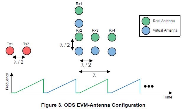

1.AWR1642有Boost和Boost ODS两种评估板,两种板子TX,RX天线排列方式不同,都工作在MIMO二发四收模式,Boost是不是只能估计方位角或俯仰角之一,而Boost ODS即可以估计方位角也可以同时估计俯仰角?

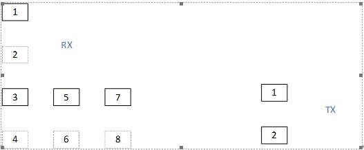

3.下图是ODS版MIMO模式下的天线阵列图,RX的1、3、5、7是TX2所等效的虚拟天线。如果要估计目标俯仰角,那对RX的1、2、3、4的同目标距离-多普勒热力图的峰值进行FFT就可以吗?同理要估计目标方位角,对RX的3、5、7或4、6、8进行同样的操作一样可行吗?
    是的。
    请参考下面文档的虚拟天线图阵列,TX的位置和你的不一样。关于计算方法你说的是对的,
    相关角度估计的代码,你可以参考auto toolbox里的lab0004_obstacle_detection。
  • 第1个和第3个问题我明白了,第2个问题我当时配置是TX1先发,TX2延迟1us再发,那解析后的8×XXX的.mat格式的数据,前4行是TX1的数据,后4行是TX2的数据,那这8行对应我图中RX端依次是1、3、5、7、2、4、6、8,是这样理解的吗?
  • 你好,
    是的。
