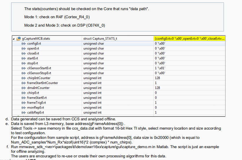

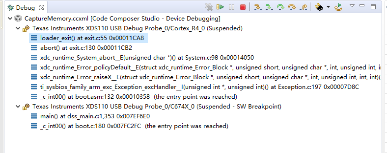

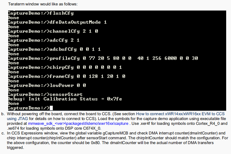

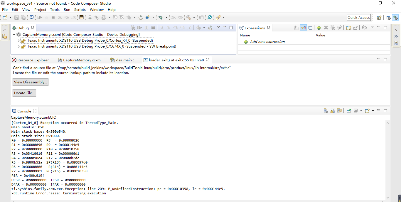

  • 您好,我已经下载了SDK 1.1 ,并按照 3. 3. 3. Capture demo for xWR16xx 一节中的步骤进行操作,但在执行到5.c这一步骤时,将CCS与IWR1642连接起来,并创建了CaptureMemory.ccxml,load了 mmwave_sdk_<ver>\packages\ti\demo\xwr16xx\capture 目录中的.xer4f 和.xe674,运行dss_main.c后,如图所示,程序似乎出现异常,而且未看到mss_main.c程序,在CCS Expressions窗口中也未出现变量,恳请您的帮助!

  • 你好,
    你在mmwave sdk的releasenote里可以看到,sdk1.x支持的是xWR1642 ES1.0芯片,而sdk2.x支持的是xWR1642 ES2.0。 如果你的板子上的IWR1642是ES2.0, SDK1.x的软件是不能正常在上面运行的。
    如果你使用的IWR1642是ES2.0的,请尝试\mmwave_sdk_02_01_00_04\packages\ti\drivers\test\mem_capture\xwr16xx。

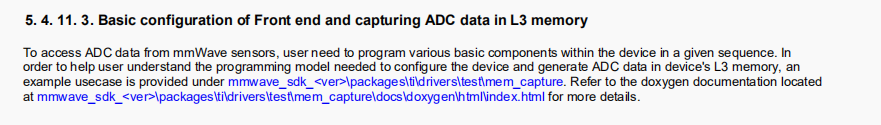

  • 我已经确认了我的板子是ES2.0,并下载了sdk 2.1.0.4,但这个版本中的sdk中并未提供capture.bin文件,下图是user guide中提供的关于获取数据的说明:
    我查阅了\mmwave_sdk_02_01_00_04\packages\ti\drivers\test\mem_capture\doc中的index.html,里面定义了一些数据结构,我仍然无法得知怎样取出L3内存中的数据,请问论坛是否有详细的步骤?
  • 你好,
    请通过阅读mem_capture源码了解具体的信息。没有其他文档了。
