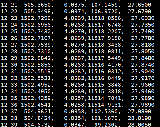

您好。产品在室内做测试的时候,VREF2.5V 20%内部零位,有几分钟突然跑出1500mv,想知道什么原因可能导致着1V电压的出现。用的S02电化学传感器。一块板子上有7个91000,同一时间内有6个多出1V电压。都是同一种传感器。
平时正常应该是500mv但是现在出来的却是1500mv,多出了1V电压。大概15分钟后回复到正常数。没有人触碰设备。应该不能是感应静电。
