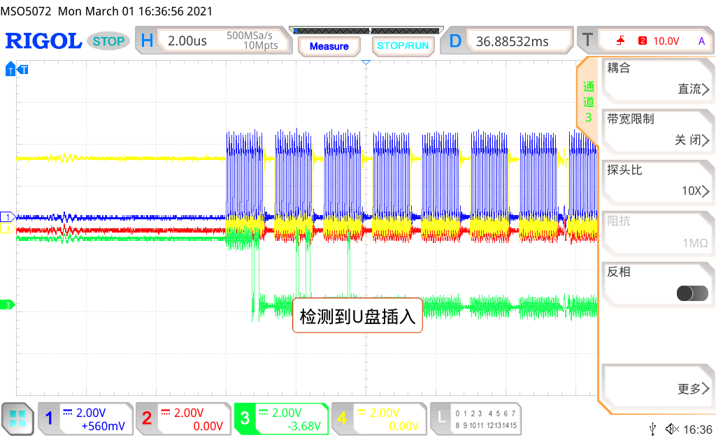

使用ISO7741作为SPI通讯隔离芯片时,主机采用15M波特率,从机发送给主机数据有延时。当使用12M波特率时,则不会出现延时。
如下图,绿色为从机回复主机的数据

您好,是这样的,ISO7741的datasheet中给出了能够支持的最大传输延迟,我们可能是希望在指定的延迟范围内,能达到更高的频率,但是实际应用中,可能会由于PCB layout问题或者寄生参数的问题导致延迟增加,所以会发现能够支持的速率会低一些,但是器件和器件之间的延迟也会不一样,有些可能会在15Mhz的时候延迟小一些,有些会大一些,这也是和外部设计有关系。
如果您这边的应用是期望更小的传输延迟,可以考虑ISO7641M ,它能提供比7741更高的SPI速度,更低的传输延迟,但是除了时序方面,性能方面7741要优于7641。
