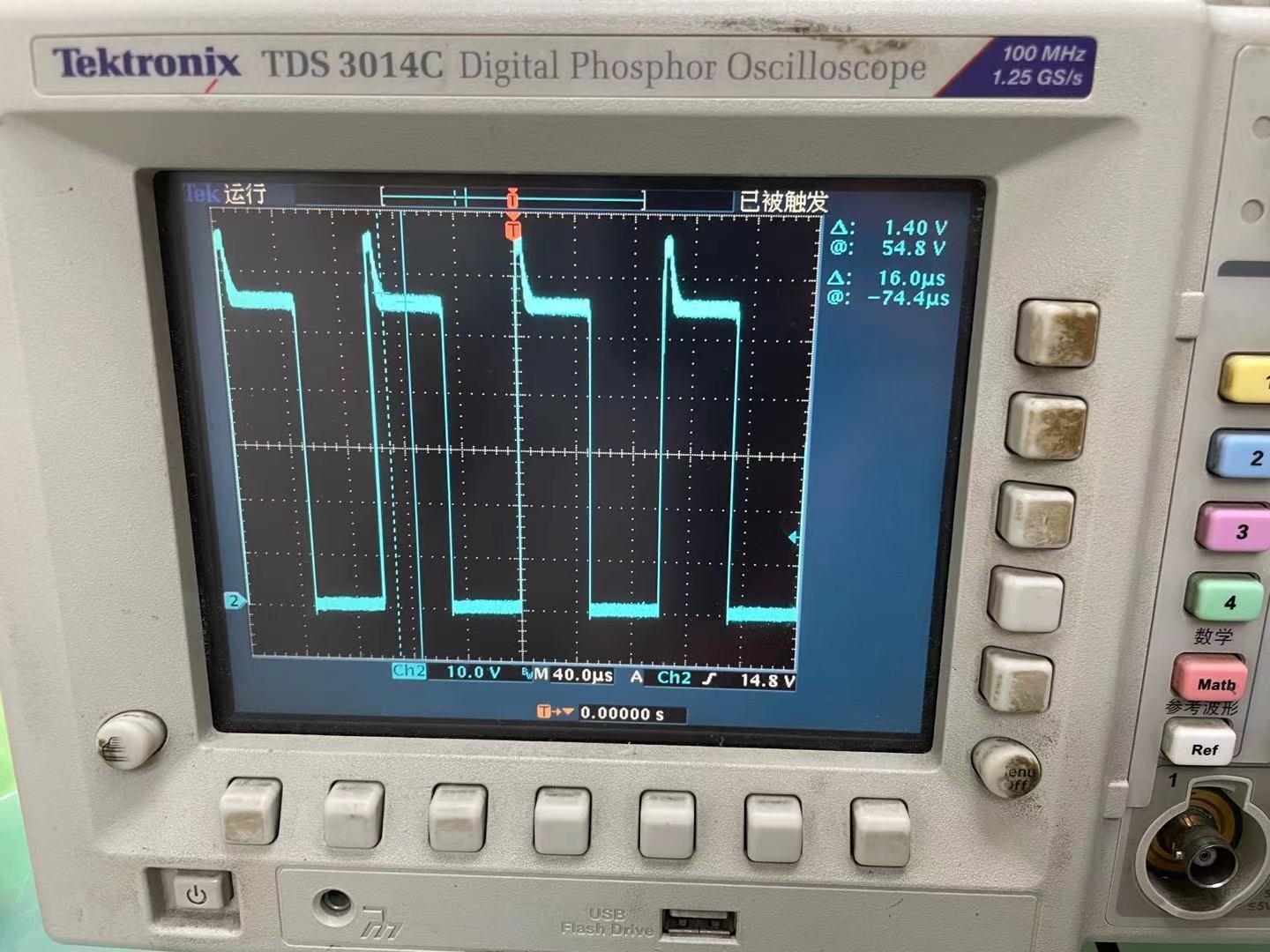

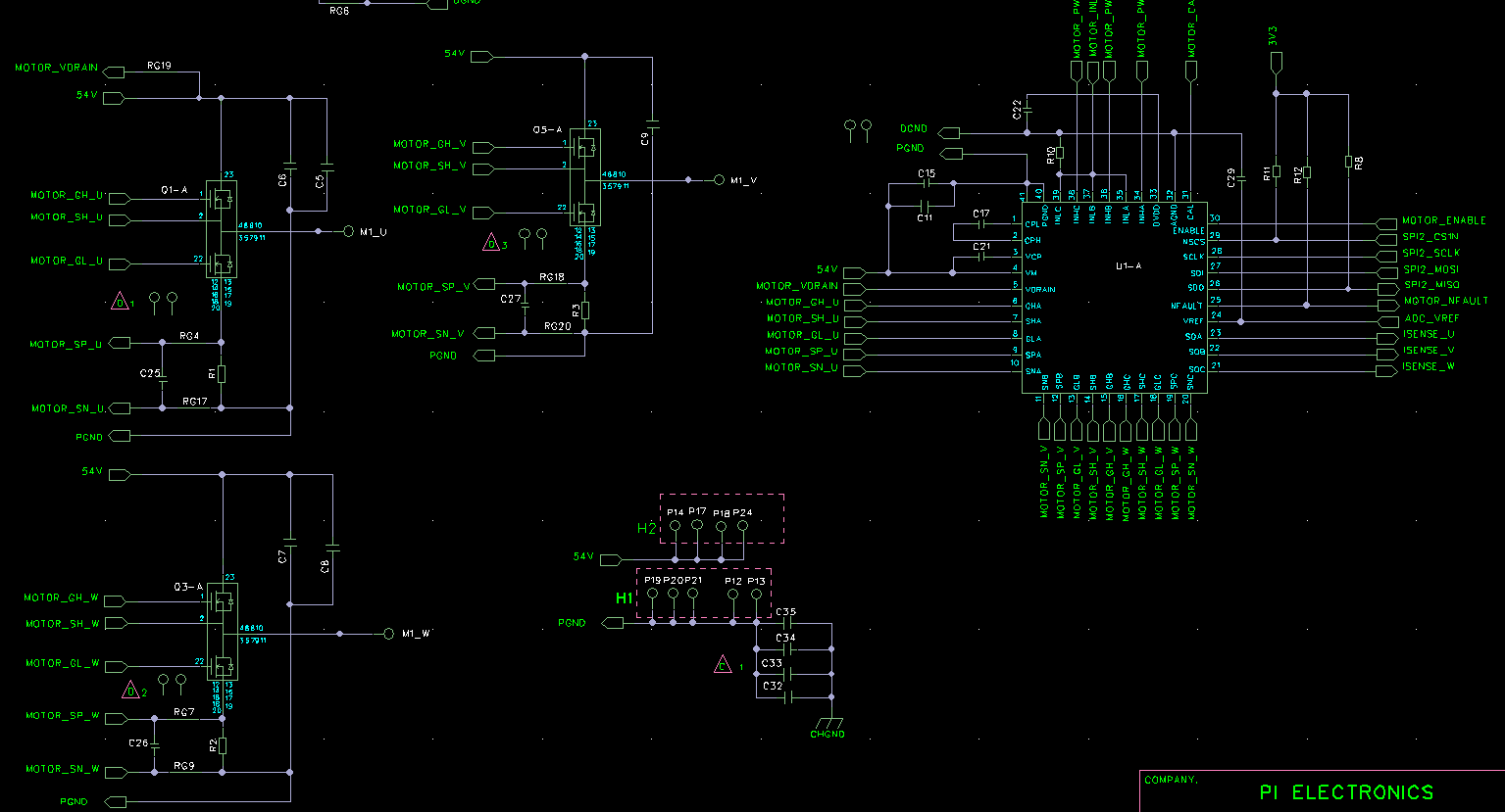

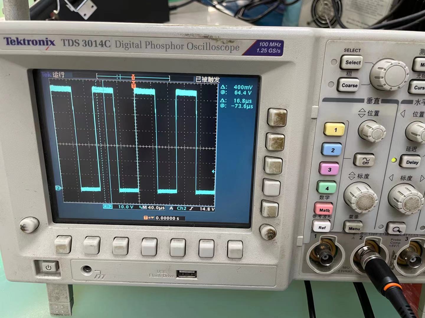

我现在使用DRV8323驱动三相电机,使用过程中发现8323报C相上管G极驱动故障,测试MOS并没有发现G极有问题,我屏蔽8323的错误,强制8323打PWM,示波器测量C相上管G极,发现驱动电压拉不上去(第一张图),下管驱动正常,尝试更换了新的MOS还是一样的情况,AB两相上下管驱动正常(第二张图),想请问这是哪里有问题了,附上电路,请帮忙解答
  • AB相MOS上管G极波形如下,上面误删了

    我们看到的最常见问题是将IDRIVE方式设置得过高(请参阅此E2E FAQ)。 Qgd / IDRIVE应该为50-300ns。
    DRV8323是65V abs max器件; 以54V nominal 运行该器件可能很危险。在超过DRV8323的绝对最大额定值之前,您需要有11V的裕度。电机在旋转时将导致电源增加和减少,并可能导致电压超过限制。TI还有其他类似DRV8353的设备,这些设备的额定工作电压更高,可在这些电压下工作。

  • Qgd只有7nC, 您的IDRIVEP和IDRIVEN设置太高。 建议 rise rime为100-300ns(Qgd / IDRIVEP), fall time为50-150ns(Qgd / IDRIVEN)。
    如果一相具有不同的布局或较长的走线,则将导致较高的parasitic inductance ,并且需要较慢的上升和下降时间以防止parasitic ringing。
