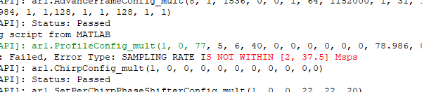

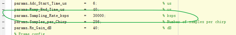

在手册对AWR2243的解释是 ADC采样速度最高45M。在matlab给mmstudio配置的时候 当我设置ADC采样速率,如图所示
在这个地方修改以后,mmstudio配置出错,出错情况如下:
 按照提示说ADC采样率应该设置在2-37.5M之间。
针对提示我又做了修改发现以下几个问题:
1、当我在matlab程序里将ADC采样速率Sampling_Rate_ksps设置在2-25M之间,配置没有任何问题。运行以后上位机也不出差错,但是速率超过25M 比如30M 这个速率是在37.5以内的,还是会报not within [2,37.5]M的错误,这是为什么? 为什么会是25M以内 。
2、手册上的ADC速率为什么配置不到
3、有关相关参数配置的范围,在哪个文件或者在哪可以查阅到?
  • 你好,
    请问你的adc类型设置的是complex 1x么?如果是,complex 1x情况下的采样率对于AWR2243P最大是22.5 Msps。
    请在AWR2243的数据手册的RF Spec章节找到相关内容。
  • 我在手册里面看到了 如果是complex 则最大ADC速率是22.5M.
    1、 对于我的级联板子,在哪个文档查看他是complex 还是 real 模式?

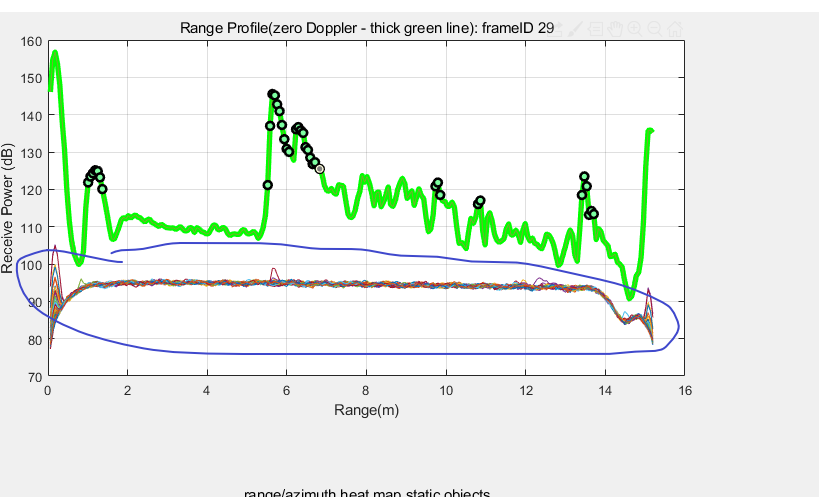

    2、 另外我还有个问题想请教一下
    蓝色画圈的这个部分代表的是什么?  我发现如果是静止物体的观察这个部分很平坦,如果是动目标 对应位置会突起。 这个由多条线条组成的类似底噪的线条组代表着什么? 怎么得到的?
  • 你好,
    1. 在ADC config里进行配置。请看你的配置。
    2. Matlab有提供源码,你可以找到图里各种曲线的数据来源。
