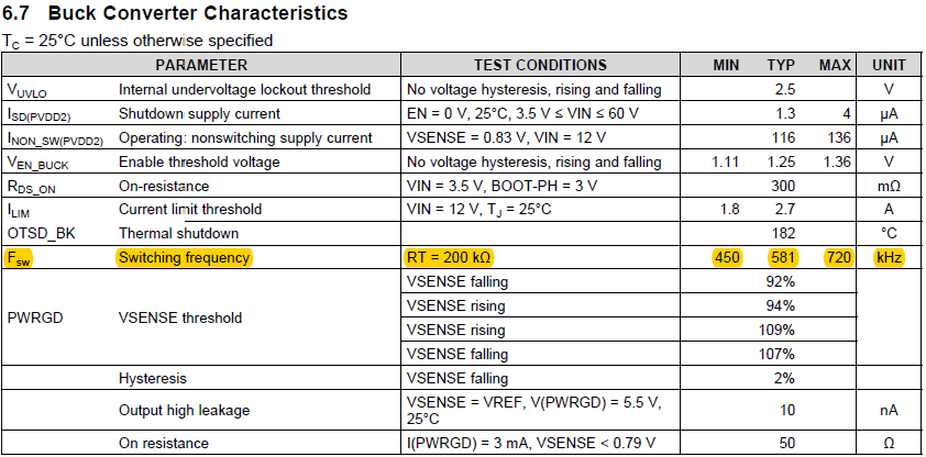

这是DRV8301手册中的BUCK电源开关频率范围

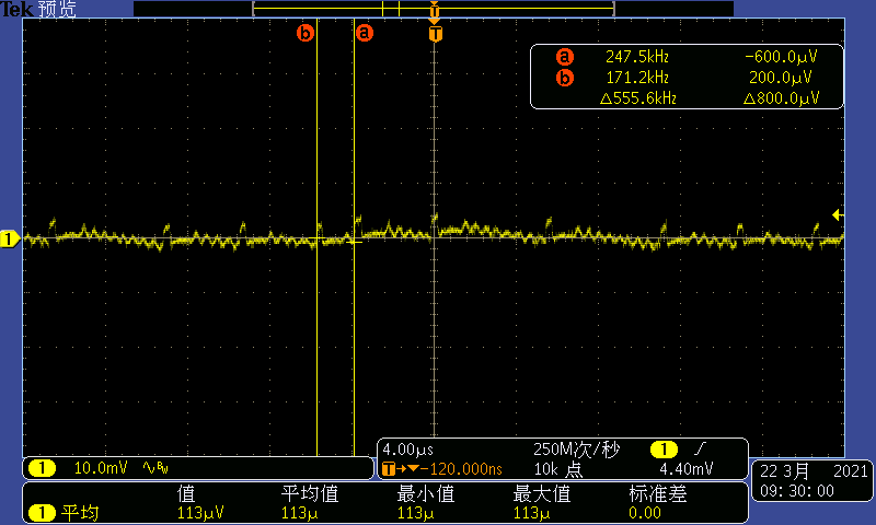

图形1 驱动桥供24V 测试的5V电源纹波
从波形看,似乎频率是变化的,这个也可以理解,开关电源可能会根据负载情况调解PWM波的开关频率。我在图里测量到的这个频率值,再手册中的频率方位内,不过可以看到,似乎有更低频率的开关情况

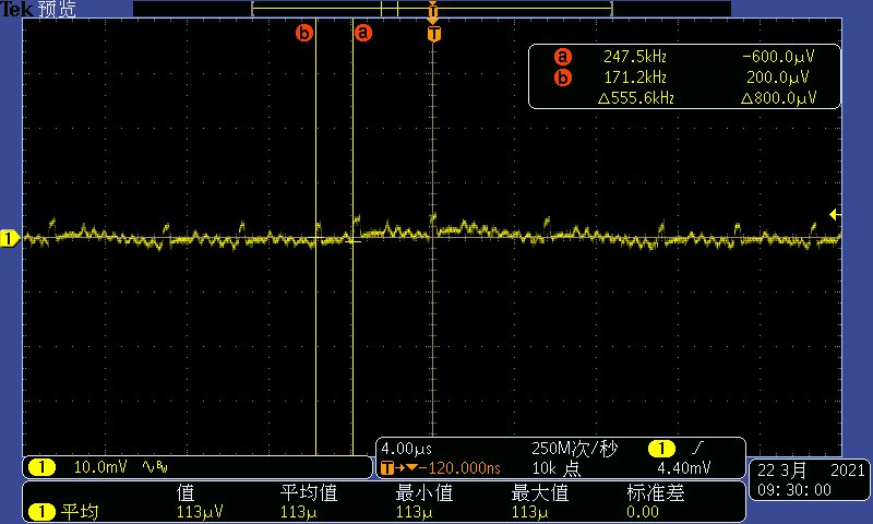

    从波形看,频率是变化的,这个也可以理解,开关电源可能会根据负载情况调解PWM波的开关频率。我在图里测量到的这个频率值,在手册中的频率范围内,不过可以看到,有更低频率的开关情况

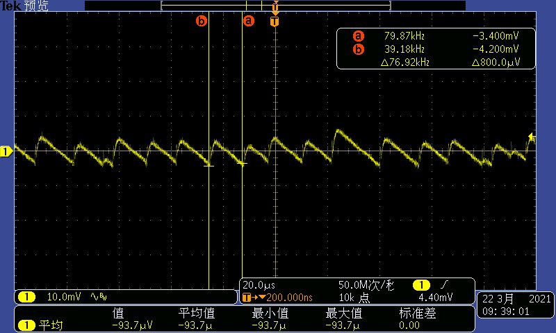

    图形2 驱动桥供电48V,5V电源纹波如下
    这里测量到的76KHz左右的纹波怎么理解呢
