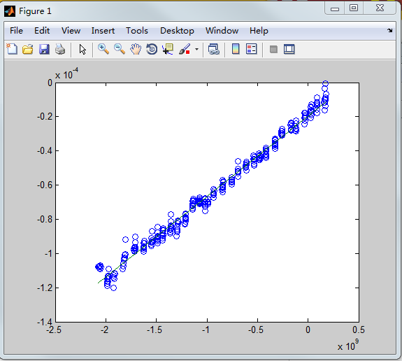

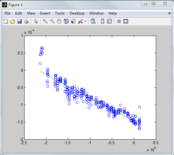

请教,我看芯片资料是说S0是一个5-7*e-14的一个数,测了大量的数据,然后用MATLAB拟合了一条直线,斜率是负的,是怎么回事?
有较大偏差会和layout 以及S0取值有关系。静水的表面波动影响不会很大,当然您可以测量其它较为稳定的物体做评估。
如果测温还算正常,看一看是不是S0计算的时候方向弄错了,看一下公式里具有双向的因素。
如 User Guide 中给出的是 Calibration Function vs Tobj^4-Tdie^4, 不要弄成了Tdie^4 - Tobj^4。同样Calibration Function 也有方向因素。
