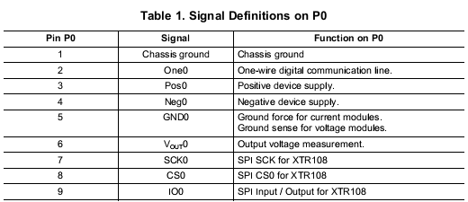

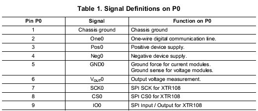

3、对Multi-Cal-Interface EVM与传感模块的连接不太清楚。请详细解释table 1中各个管脚怎样与电压输出传感模块连接的?又是怎样和电流输出传感模块连接的?(解释下GND和Vneg的区别)
       如下两个截图来自Multi-Cal-Interface User's Guide(SBOU093)

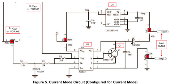

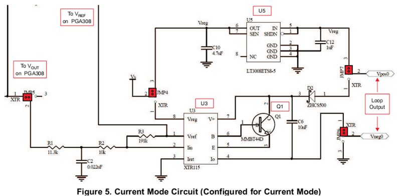

        请看来自Multi-Cal-Test PCA Evaluation Module user guide的截图,图中,Loop Output连接到了Vpos和Vneg上面,所以对于用户设计的需要校正的电流输出传感模块(只需要三根线),其Loop+接到Vpos,Loop-接到Vneg上,而数据线自然接到one上。(但我对于table 1中的GND0 的作用“ground force for current module”不理解)

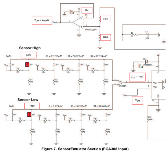

4、Multi-Cal-Test PCA Evaluation Module的SensorEmulator电路部分能模拟多少种电压情况和温度情况?(假设在校正时,需要在17种温度下模拟0%、50%、100%三种压力条件的传感器输出,是否可以用模拟电路做到?)     电路原理如下,看不懂是怎样实现的多种情况的模拟的。
    我可以给您上传一个操作说明文档,我总结的一些操作说明,供您参考。
    我的评估板,默认的是三种温度下模拟0%、50%、100%压力的校准,但是新版的软件可以支持更多温度点的校准。

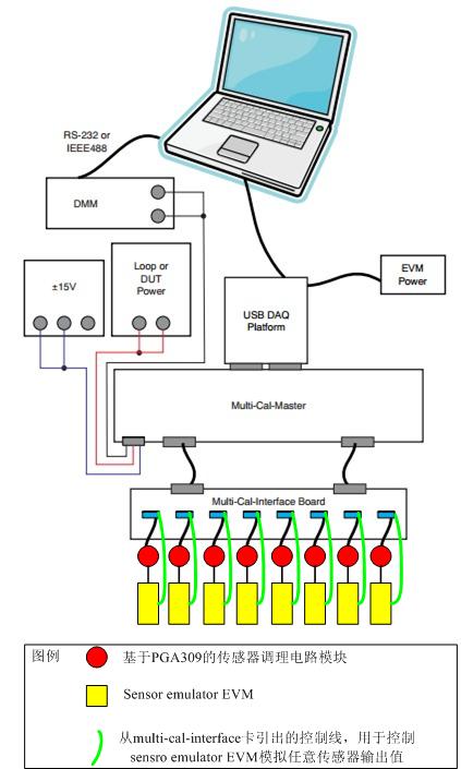

        我们准备使用multi-cal-system,但是为了提高校准的效率,缩短校准时间,想对multi-cal-system的使用方法做改动:我想用64个贵公司的Sensor Emulator EVM来模拟64个传感器输出(不使用真正的传感器了,换温度和压力很费劲),同时对64个调理电路模块本身进行校准,这样可行吗?
         设想的连接示意图如下:
            按照图中的连接方式,从接口板引出控制线,使得电脑的Multi_CAL_PGA309软件可以控制sensor emulator EVM模拟传感器输出,这样的方法可行吗?现有的Multi_CAL_PGA309校准软件需要做什么改动吗?
            (因为使用Multi-Cal-Test PCA Evaluation Module里的sensor  emulator电路时,接口板也需要有控制信号来模拟传感器,我猜想是否可以利用这个控制信号来控制sensor emulator EVM,从而使得整个系统的软件无需改动,这个猜想对不对?)。

    1、对上次我提出的第四个问题,您说新版软件可以支持更多温度点的校准,是说用Multi-Cal-Test PCA Evaluation Module的Sensor Emulator电路可以模拟出更多温度点的传感器输出吗?
    我想您可能没理解我的意思,首先"Multi-Cal-Test PCA Evaluation Module的Sensor Emulator电路"是指,量产工具中的评估模块(板子上有PGA309+XTR117的调理电路,以及sensor emulator(用不同电阻分压来模拟实际传感器的输出值)),这个评估模块的输出是固定的模拟在三种温度下的三个压力值,是由该板子的硬件决定的。
    而我提到的新版本软件可以支持更多点的校准,是需要您按照软件的提示,提供相应的温度点的压力值。
    您实际生产过程中,是不需要我们所提供的Sensor Emulator板的,这个板子只是为了给您提供快速的演示作用。您直接把您的sensor和PGA309的板子接到量产工具上进行校准。

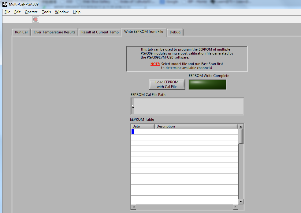

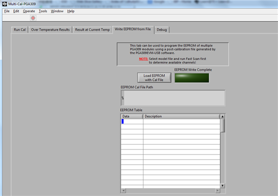

    理解您的需求,目的就是为了提高校准的效率,我的软件也是可以支持这种功能的,请您参见下图所示,在批量生产工具的软件中,有Write EEPROM from File这个选项。
    做法是:(1),首先利用USB DAC板,把您的传感器+PGA309板子连接到USB_DAC板上(通过连接到并口上,具体的连接方式见附件ppt),利用PGA309的EVM软件,对这一组传感器+PGA309板在温箱中按照软件的提示,完成一次校准,这样就会生成一个eeprom file到指定的路径中。
    (2),利用Multi-Cal-PGA309(批量生产工具),把所有未校准过的PGA309板连接到批量生产工具上,然后按照下图中Note后面的说明,扫描一遍,确保每个通道都被扫描到,然后到第一步中所提到的Write EEPROM from File选项中,点击Load EEPROM with Cal file,从选择路径中找到第一步中生成的那个文件。软件会自动把这个相同的文件load到各个PGA309板上的EEPROM中。
    (3),当load完成后,右侧的条形框会亮起来,说明写完了。
    (4),最后,您再验证一下每个PGA309模块是否都被写入了相同的校准参数,从而验证这种方法是否成功。
    软件是没有办法控制Sensor emulator EVM模拟传感器输出的,校准的过程,都是按照软件的提示,手动调整Sensor Emulator EVM的旋转开关改变输出模拟量的。校准过程中,都不是才自动校准的。

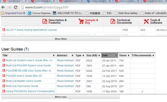

  • 我第一次提问时的第三个问题,附件里的文档也没有找到答案,能不能帮我解答一下,不胜感激!
    请您把下面这几篇文档读一下,应该就知道该怎么连接了。
