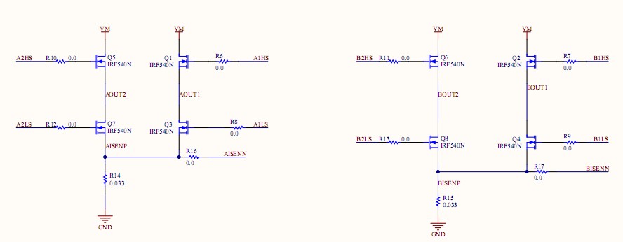

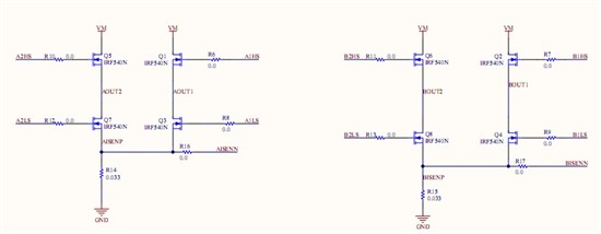

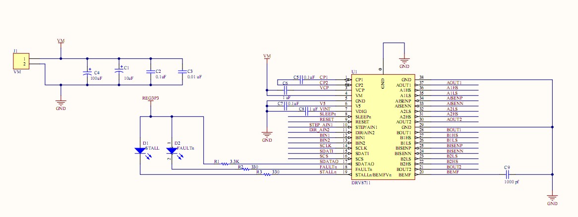

DRV8711在VM上电后V5引脚是否应该直接回出5v的电压。
现在的现象是当sleepn引脚外加3.3v之后V5才有电压输出,请问正常么?
    目前VM电压12v 检测电阻为0.1欧姆SPI给信号为
  • 正常。Sleepn拉低后进入低功耗状态,包括内部LDO在内的电路关闭。相关描述详见规格书。

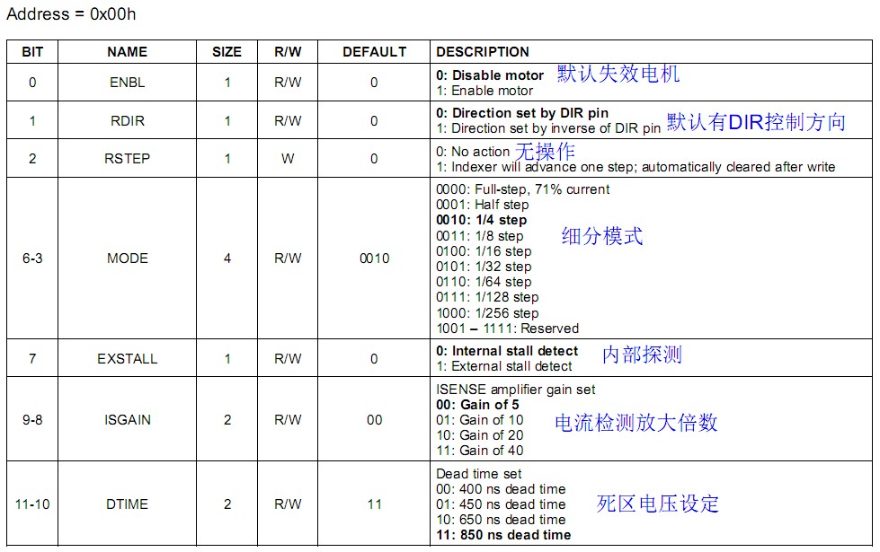

  • 感谢您的回答,可能我没有描述清楚,
    条件:DRV8711 ENBL = 1;时STEP/AIN1引脚为低电平
    问题:1、流入A相或B相的电流是否可以设置?是设置哪个寄存器?
               2、如果堵转错误后是否只可以通过复位方式才能重新启动DRV8711.
               3、SLEEPn、RESET、等引脚默认内部下拉的电阻是多大?
  • 1. 无论电机运行或停止(带保持力矩),电流值都是通过datasheet中的那个公式来计算的,通常我们会固定电流控制回路的Gain值。然后只用调torque register来控制A B中电流的大小。
    2. 堵转报警功能是一个只读功能,不会影响和反作用与电机运行。也就是即使堵转报警了,电机该跑还是跑,该堵转还是堵转。
