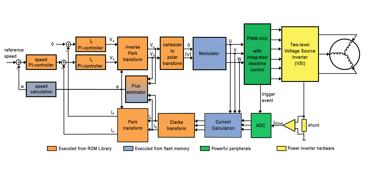

最近一直在拿TI的drv8301做电机拖动,现在开始调电流环了,但是对电机电流的采样遇到了点疑问。
电机是PWM控制,所以采样电阻上的电压也是类似PWM的信号。这时候AD采样的话,会不会就有可能会采到PWM的谷值,一会儿就采到了PW'M的峰值,这时候电机的电流的计算值就是一会儿大,一会儿小。还是要AD采那个采样电阻上的电压时,需要采一个PWM‘波的完整周期里的值,然后做平均就是这段时间的电机电压的平均值
主要就是想问下,电流环的PI控制的输入的电流具体是怎么处理得到的,是不是AD定频率采完一个周期后,把所得到的数据取个平均值?
