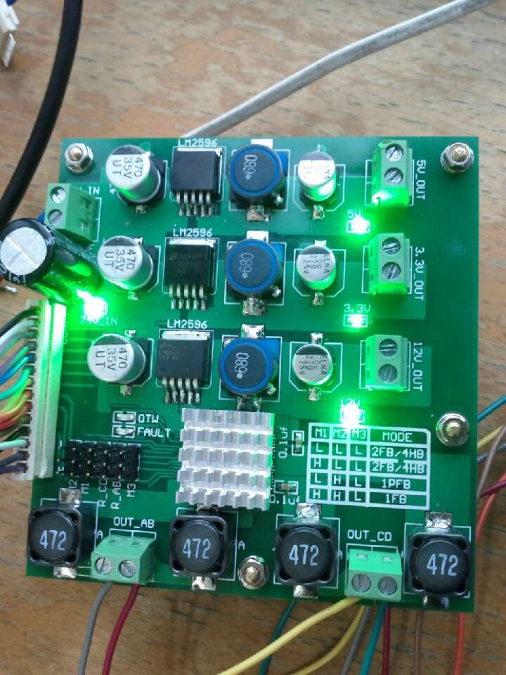

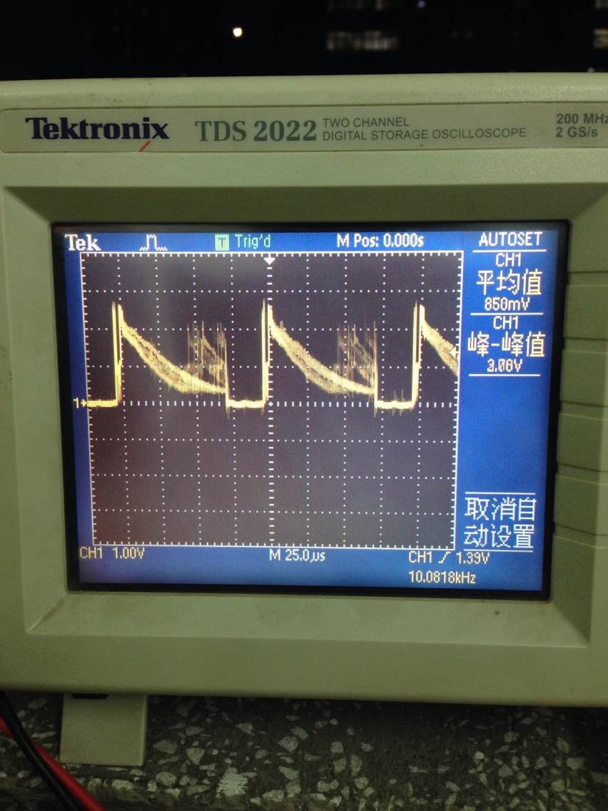

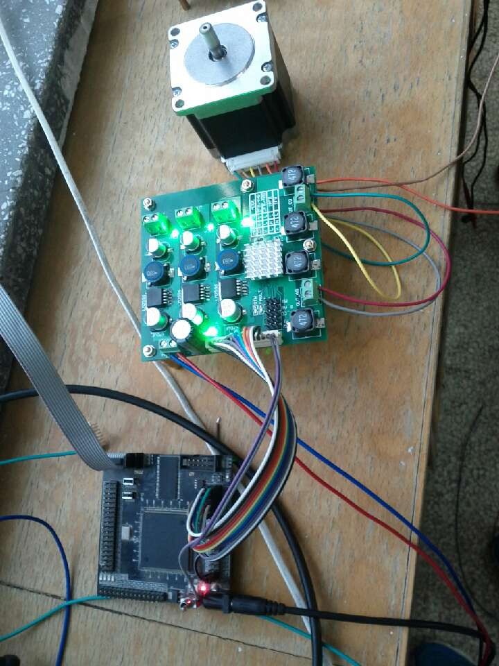

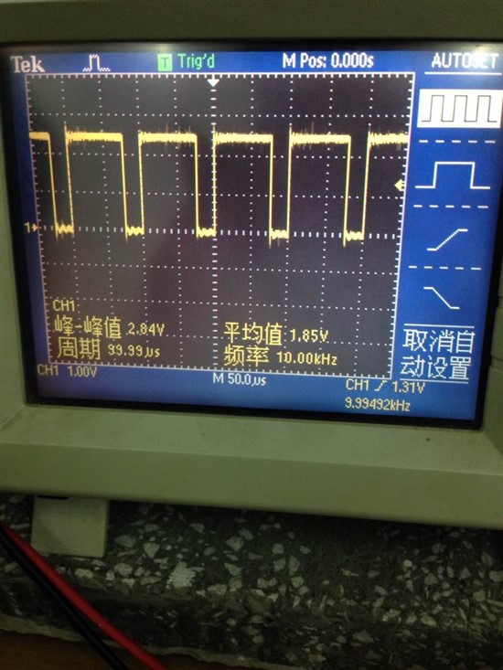

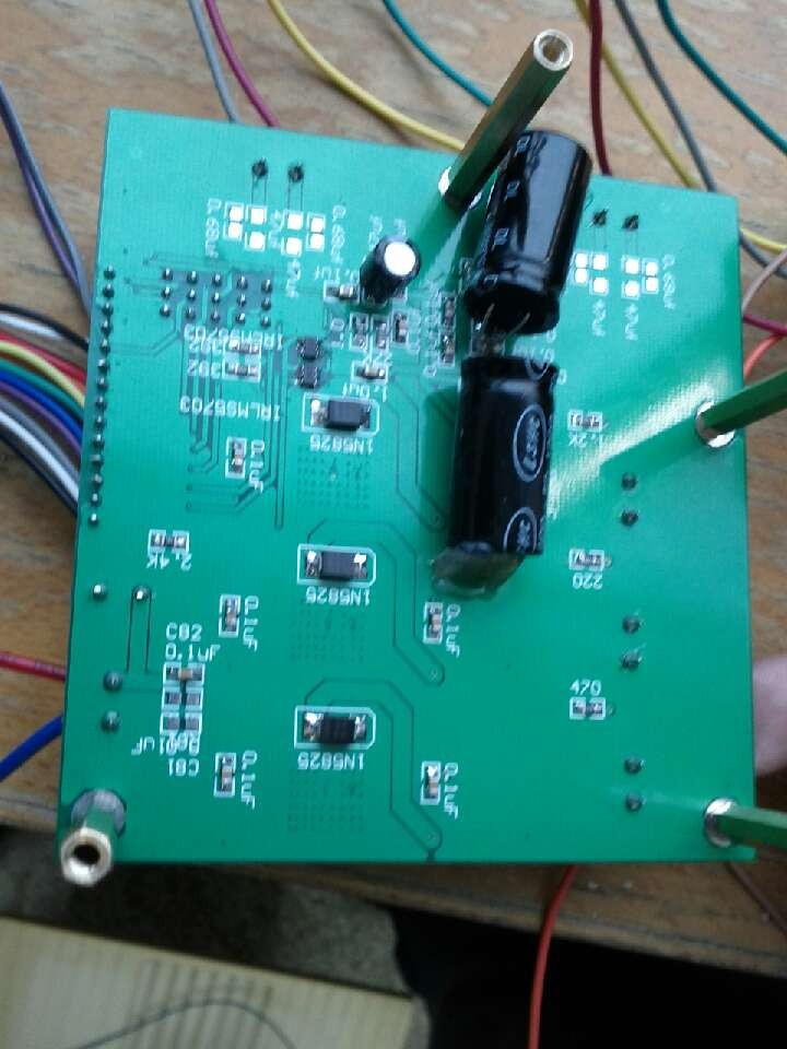

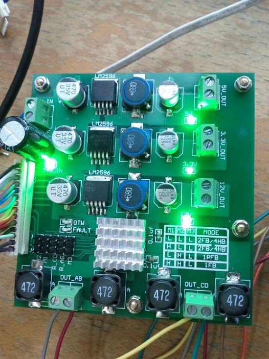

完全参考DRV8432的EVM board做的一块实验板,用于驱动直流和步进电机,现在调试的模式为FPGA控制M0-M2全部为0(MODE0),PWM_A和PWM_C都输入的20KHz,75%占空比的脉冲信号,PWM_B和PWM_D输入的是20KHz,400ns脉冲宽度的信号。DRV8432的状态指示信号OTW和Fault信号为高(表明芯片正常工作),用示波器测量OUT_A和OUT_C输出的PWM波形为26V,脉冲宽度为2us,且这个输出的信号不随输入PWM信号的占空比改变而改变,OUT_B和OUT_D的能够根据输入的脉冲宽度200ns和400ns而发生改变,输出电压幅度为5V,现在用上面的输入驱动直流电机(24Vin,150mA),电机没有反应,请大神指点一下!!!

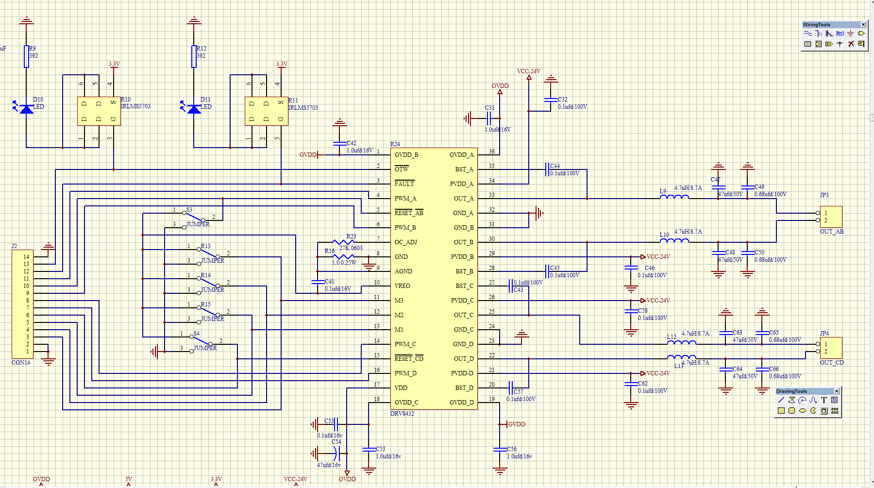

这是我的电路图:
