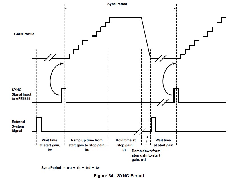

AFE5851的SYNC信号可以控制TGC的启动,可是图中SYNC高电平脉冲的具体格式是什么样的?5851的说明文档中没说,请告知
  • 你好!~
    AFE5851的VGA的可调范围是-5dB 到31dB,  步进为0.125dB,  所以总共有288个台阶, 这些是在上电初始化是通过SPI接口 预先写到AFE5851内部的寄存器中。
    SYNC的的同步脉冲只是告诉AFE5851内部的数控VGA何时开始调节gain. 其这是数字输入信号。
  • 你好,
        我们了解SYNC的的同步脉冲是告诉AFE5851内部的数控VGA何时开始调节gain和是数字输入信号,问题是这个数字输入信号的的要求是什么?多高电平的脉冲,持续多长时间算?这个还不太清楚
  • 你好,普通数字逻辑电平高度说明在手册第6页有,以及SYNC的详细说明在手册27页你所贴图的后面有描述,不知道你是否有看到?
    The SYNC signal is latched by the rising edge of the channel sampling clock. In other words, the gain increments
    at the rising edge of the channel sampling clock. Setup time with rising edge is 7ns, and hold time 4ns.
  • 恩,原来是要参考第6页的普通逻辑电平,知道了。
