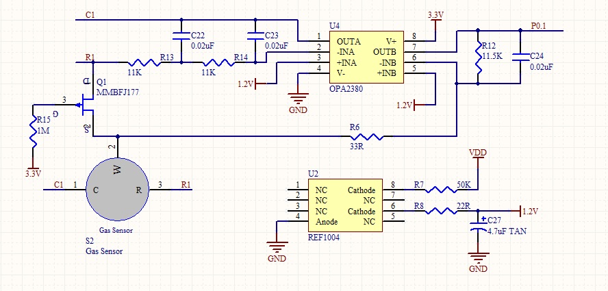

最近做项目使用的电压基准芯片,都有点问题,帮忙查下芯片是不是正品,谢谢,型号REF1004I-1.2

问题描述,电路图如下,实际测得板子上REF1004的8脚电压1.23V,而6脚为0

和运放断开后,测一下

在确认连接没有问题的情况下,保证输入到稳压二极管的电流不能太小,你这VDD电压是多少,把50K的电阻换小点的试下。
