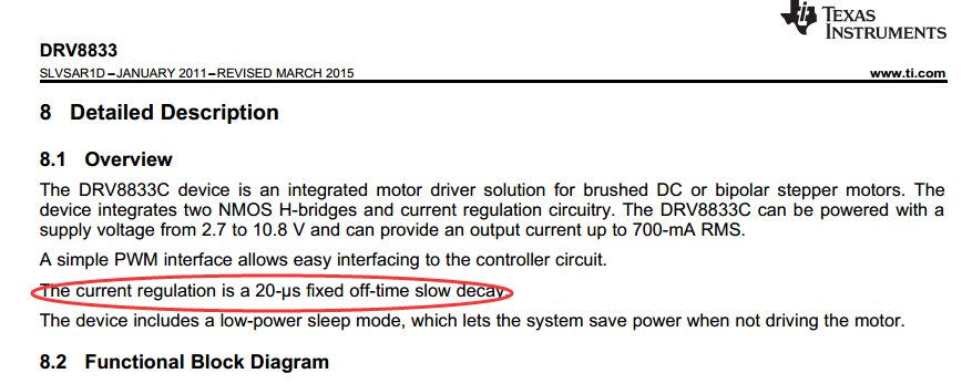

    如附件内容,根据你提供的文档,是否可以认为50k固定频率PWM调整方式就是20us fixed off-time的调整方式?
  • 还是有很大区别的。
    固定PWM是指PWM的频率是内部固定死的。这里就是20us一个周期,频率是50k
    Fixed off time只是说PWM为OFF的状态时间是固定值,整个PWM周期是根据电机和外部条件来的。如果电流用了10us达到设定值,再做一个20us 的off time,总的PWM周期是30us, 频率是33k
