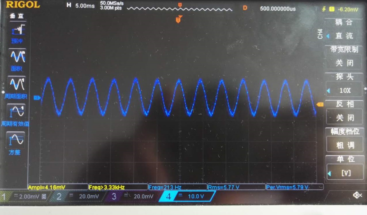

程序运行后的结果:没有PWM信号输出,DRV8301 FAULT指示灯不亮,电机不产生噪声,且可以用手转动。
(2)修改f2803xpwm_PM.h中TZ设置,禁止TZ功能,如下图所示
程序运行后的结果:PWM有输出信号(信号波形和DRV_RESET = 1时的输出波形一致),DRV8301 FAULT指示灯常亮,电机会产生噪声,且可以用手转动。
硬件连接:TZ3与DRV8301的FAULT相连,TZ2与DRV8301的OCTW相连。在所有的操作过程中,4路DAC输出波形都和PDF文档中的一致。
