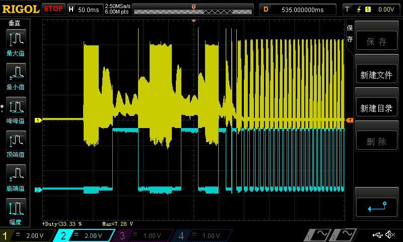

  • 请问启动第一步就是100%占空比没有问题吗,我们的电调只要启动占空比过高就会异常反转,为什么呢?图为相电压波形
