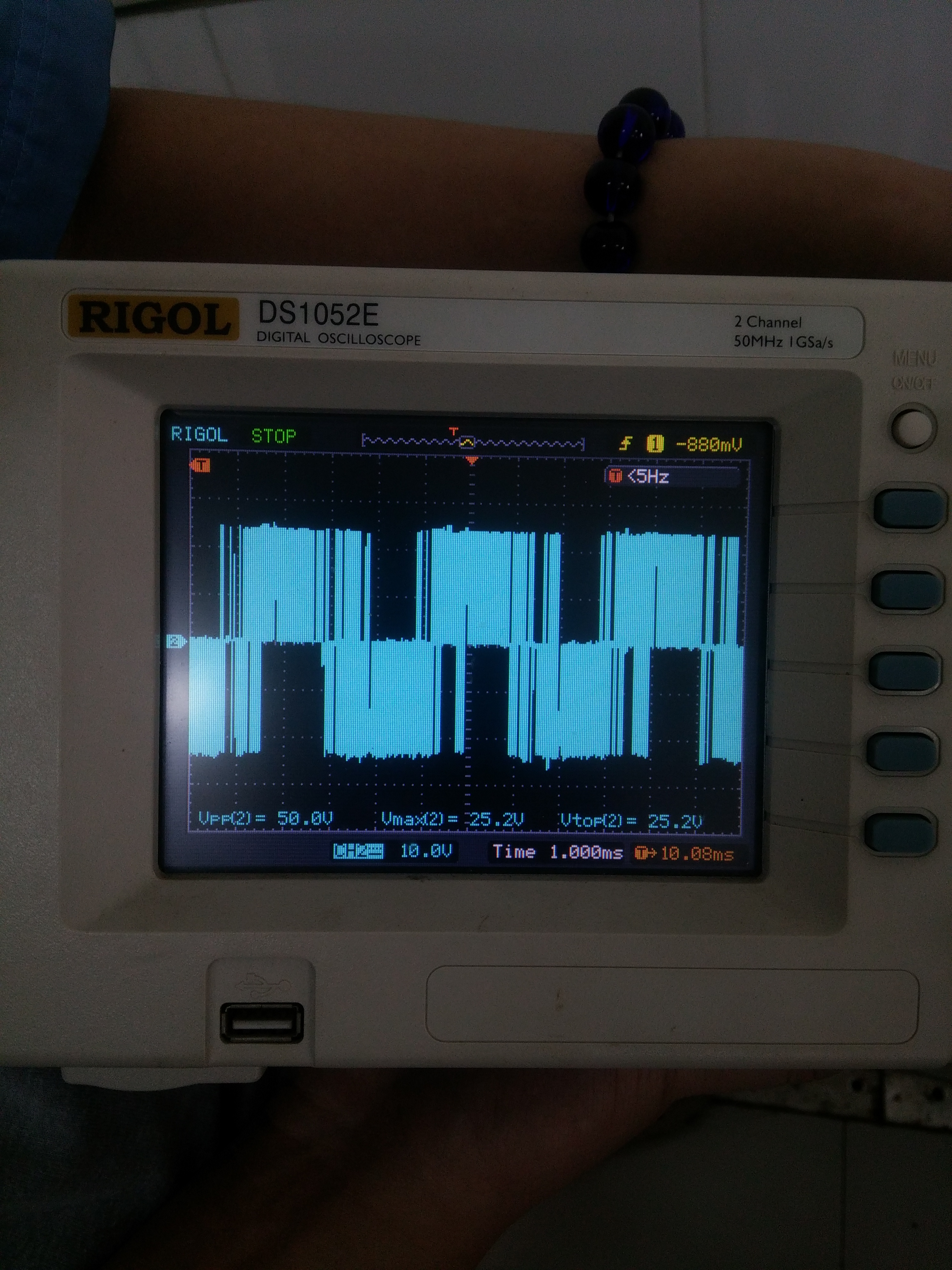

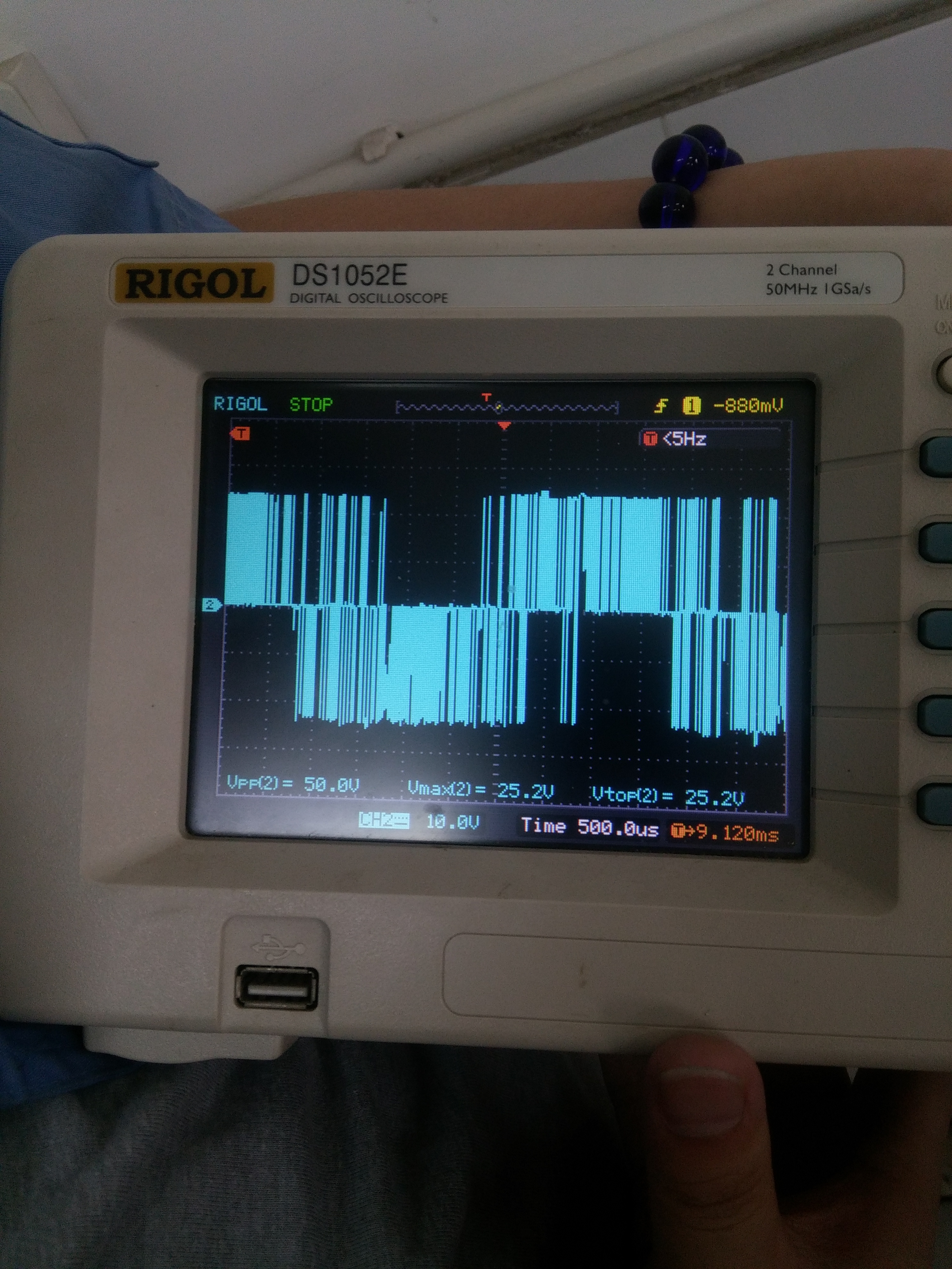

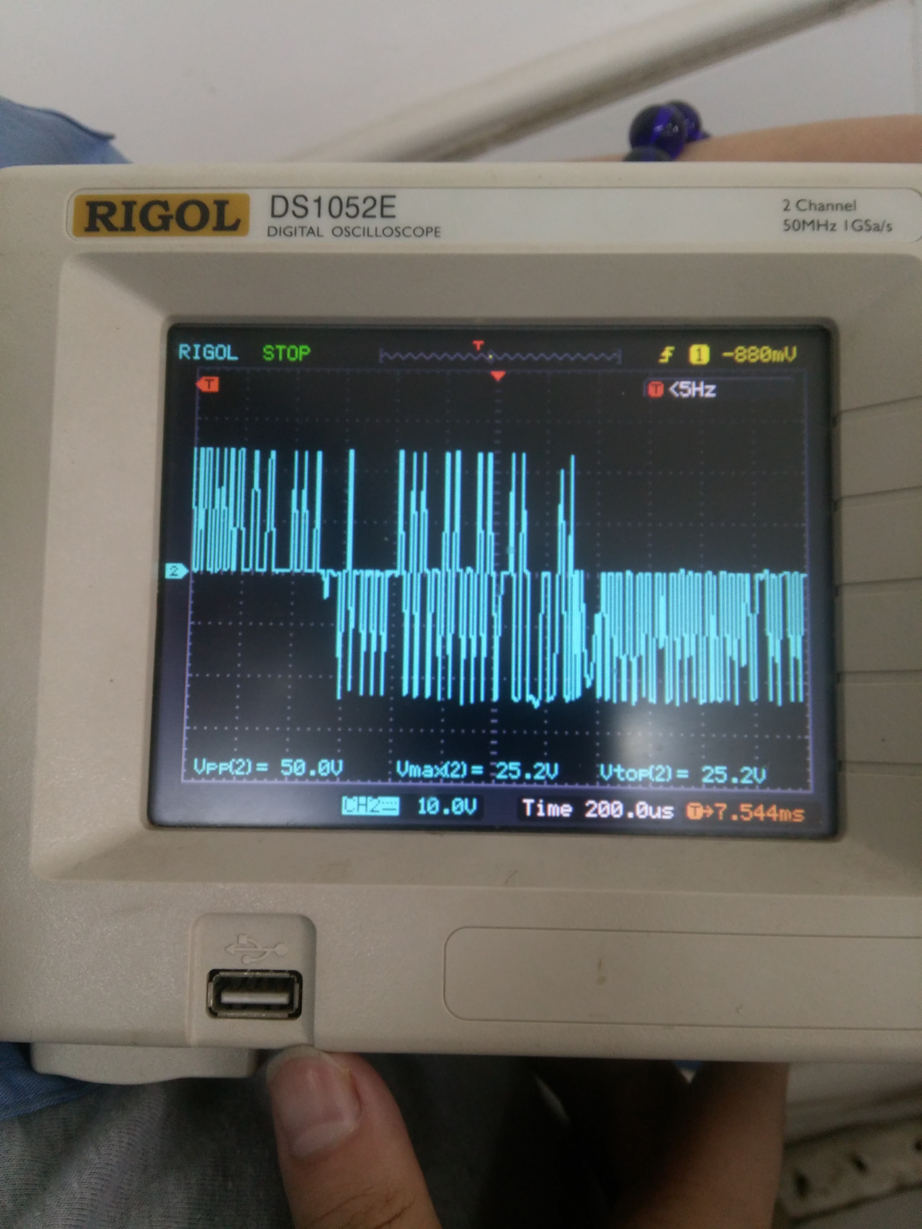

本人连接配置DVR8711EVM之后,电机运转,用示波器量A+和A-端,得到的波形如下
请问ti工程师,1. 为什么波形是这种基本等幅度的脉冲而不是阶梯状的正弦?
2. 为什么电机运转下,drv8711和mosfet都不发热?
3. datasheet上说驱动电流是正弦形,应该是通过控制mosfet阻抗实现,mosfet就应该有热功耗,但是实际电机运转下mosfet并不热,为什么? 电流如何控制的?
没错。 手册上的正弦波电流是用电流探头直接测到的电机的电流。你测的只是输出电压信号,永远是要么零要么VM,只是脉宽不同。我们是用PWM来做正弦调制的,用线性方式损耗太大了。
